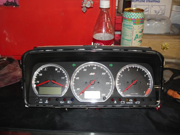

Vcera jsem si vyhral....uz jsem se nemohl divat na ty "rice look" budiky, a koupil neco, na co je radost se podivat.....posud te sami.
Stare budiky ala rejze...
foto k příspěvku  od Matco

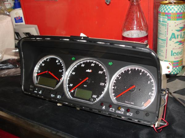

o 25.02.2007, 17:41 | Matco
Rozdelane..

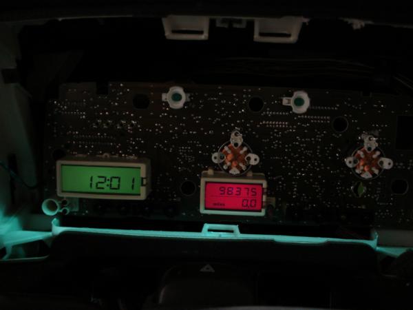

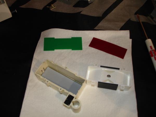

o 25.02.2007, 17:43 | Matco
Zkouska rozdilu LCD

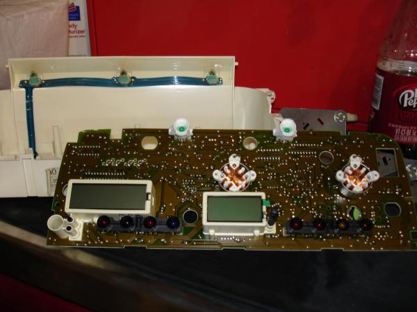

o 25.02.2007, 17:45 | Matco
rozdelany LCD domecek.....zelena pryc...a da se tam film cerveny..
o 25.02.2007, 17:47 | Matco
a uz slozene dohromady z novym look

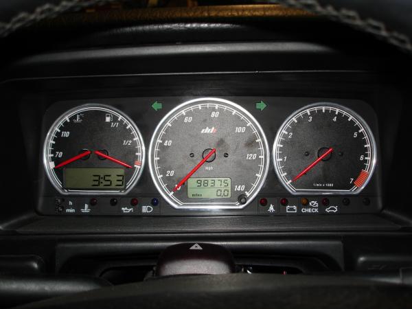

o 25.02.2007, 17:48 | Matco

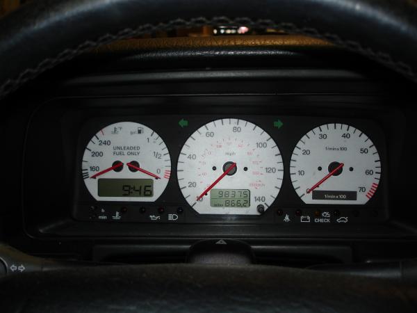

o 25.02.2007, 17:49 | Matco
v aute...

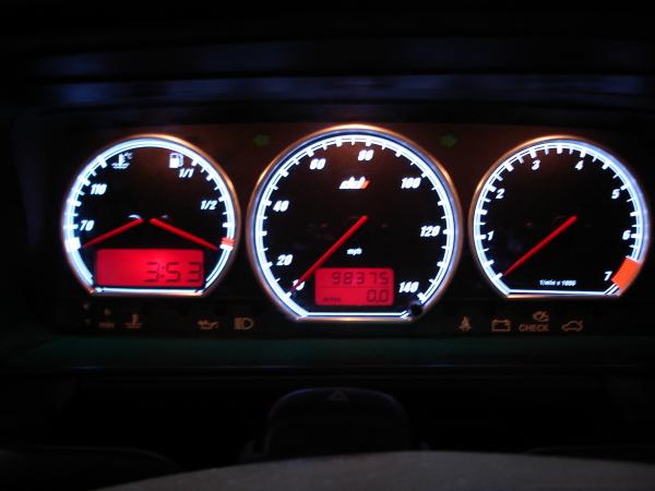

o 25.02.2007, 17:50 | Matco
rozsvicene...

o 25.02.2007, 18:04 | Matco
Ten film a filtr sklo uz prislo s celym kitem...takze nevim....ale da se pouzit urcite tak 1.5mm folie, ruzne barvy, jedna strana musi byt hladka a druha zmatnena....a na filtr glass jde pouzit folie, co se pouziva na LCD PC monitor...filtracni folie...kourova...

o 25.02.2007, 18:51 | Matco
Ted vidim, ze na otackomeru je ten alu krouzek trochu pootoceny...ale ja to stejne musim jeste rozdelat, protoze chci vymenit ty ukazatele smeru...ty sipky za cervene, ale nemel jsem na to material...:-))
o 25.02.2007, 18:59 | Driver
luxus, akorat ten tachac do 140 bych nezkousl
o 25.02.2007, 19:09 | Matco
Driver...140 MPH! ne KMH.....nechtel jsem menit za KM...preci jenom musim dodrzovat sem tam rychlost....teplotu mam v Celsiich
