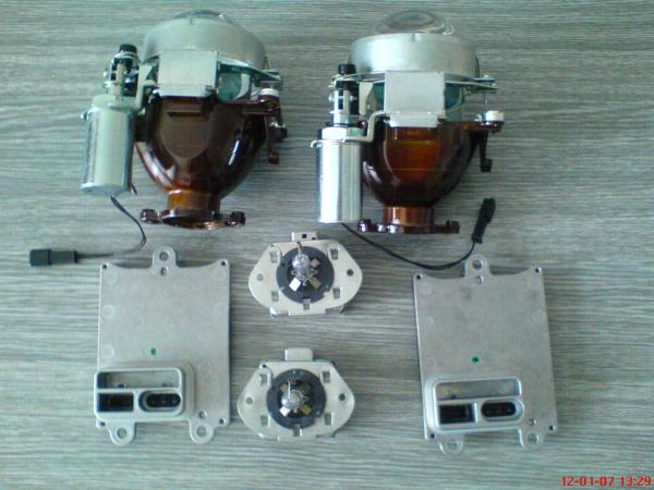

o 25.02.2007, 12:06 | venito
tak to zacalo...
komplet od Philipsu D1S, 4300K

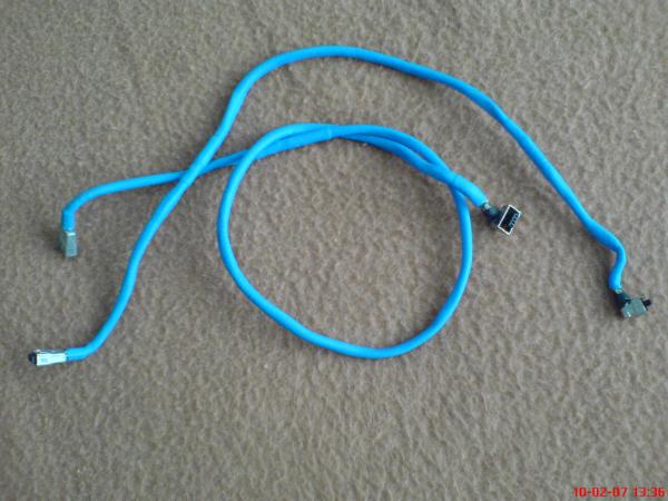

o 25.02.2007, 12:08 | venito

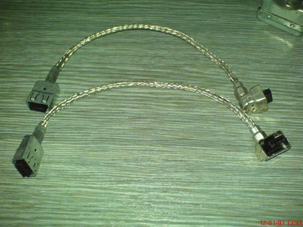

kabelaz mezi vyboky a jednotky original
foto k příspěvku  od venito

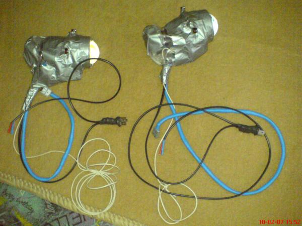

o 25.02.2007, 12:09 | venito
a kabelaz po prodouzeni a izolaci

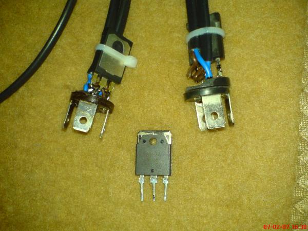

o 25.02.2007, 12:10 | venito
napajeci kable a nejake ty polovodice :)

o 25.02.2007, 12:12 | MarauderZ28
k čemu sou ty polovodiče ?

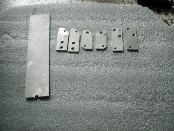

hlinikove uchyceni

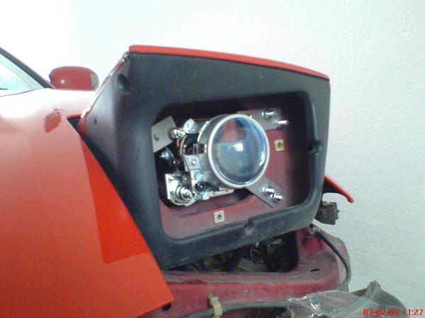

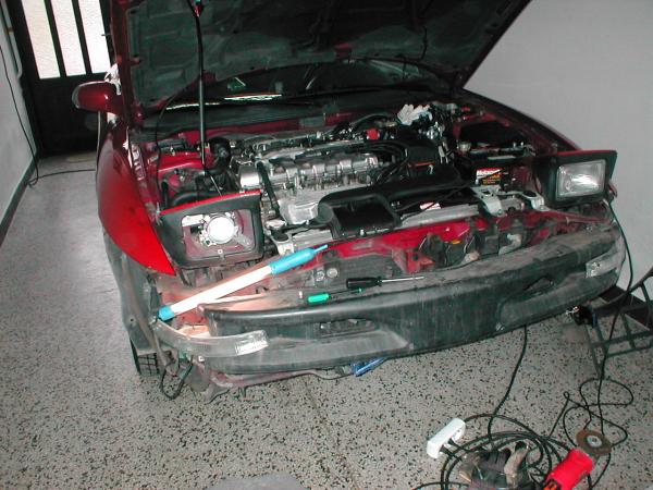

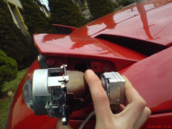

o 25.02.2007, 12:17 | venito
dostat to tam byl fakt ojeb, v mrkackach sem musel flexou rezat vyztuny..... D1S sou fakt moc hluboke....
o 25.02.2007, 12:17 | venito | Upraveno: 2007-02-25 12:26:20
ale nakonec vesly :o)
pod kazdym ze 3 sroubu na kterem bixenon lezi je pruzinka, takze se da krasne serizovat vyska i do boku

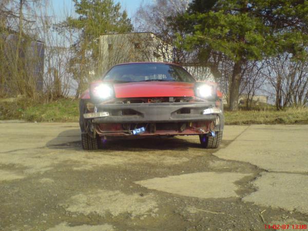

o 25.02.2007, 12:19 | venito
prvni test, naraznik sem akorad lakoval
......a po laku.....

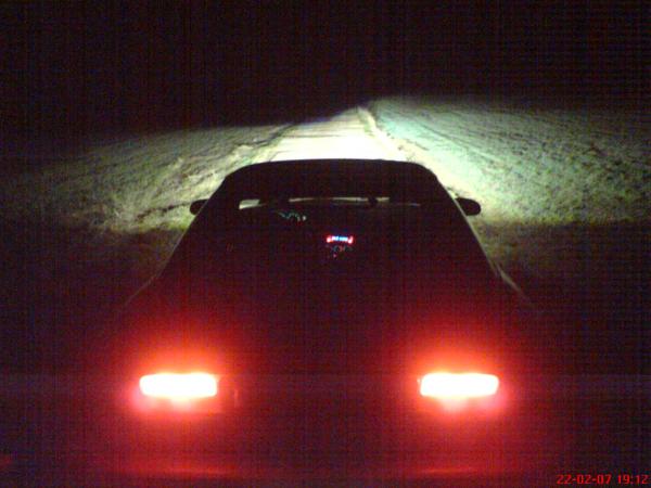

o 25.02.2007, 12:21 | venito
prvni plody tezke prace - v noci neskutecna radost jezdit :)
o 25.02.2007, 12:23 | venito
a projizdka .....jeste me ceka olaminovat prostor kolem cocek, to jeste presne nevim jak...
o 25.02.2007, 12:34 | MarauderZ28
k čemu sou ty polovodiče ? aby když dáš dálkový ti nepřestala svítit výbojka ?

o 25.02.2007, 13:11 | venito
Mar: tak tak, sviti porad, z dalkoveho je akorad odbocka pro magnetickou klapku

o 25.02.2007, 15:35 | MarauderZ28
áá super hlavně když sem se na to ptal X lidí tak mi tvrdili že to nijak ochcat nejde, můžeš mi prozradit co to je za součástku a jak jí zapojit ???

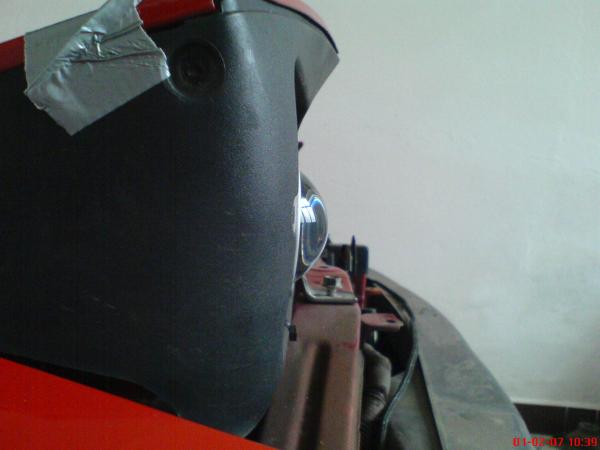

o 25.02.2007, 19:17 | venito
xenonman: vis v tomhletom smeru urcite vic, ale osobne bych chtel videt kde by si chtel ziskat misto pri zanechaniho stavajiciho svetla jako obalu -proste a jednoduse NENI KDE, to byl muj puvodni plan -holt mrkacky, sotva tam vlezlo tohle a to uz couhaji o centak vic dopredu: Vzadu uz sem nadoraz pri zavreni
mar: neni to nic jineho nez 2 naddimenzovane usmernovaci diody v jednom pouzdre
o 25.02.2007, 19:27 | xenonman
ja tu mam jeste jedny svetla, plan byl takovej vybrat hodne tu parabolu a ono to jde a cocka by se opirala o sklo, vyhoda 1) nebude to mit az zas takovej vliv na sviceni 2) bude ti fungovat stelovani svetlometu smery coz je podstatna vyhoda,3)cocka bude chranena
jak rikam co si udelal je to nejjednodusi zpusob a jeste hodne prace na dodelani urcite bych tam dal plexi do predu nenechaval cocku holou je to hodne citlive a lehce se to dakaze ponicit ci znecistit (klasicke rovne plexi ono to tam krasne vyjde) a udelal treba aj neco z lamintau neco co by si dal kolem te cocky jak rikam urcite fandim ale je to dle me narocnejsi varianta :-)

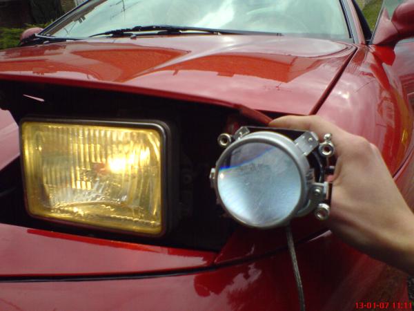

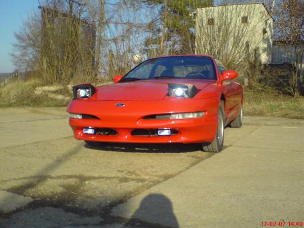

o 25.02.2007, 20:07 | venito
ja sem te pochopil, ale ty mi porad neveris ze to tam nedostanes, ani kdyby se cocka o sklo opirala:) tato fotka ti musi pro pochopeni stacit..takhle couha cocka ven...a to uz se pri zavreni vybojka zezadu skoro opira o kastli...proste do svetla TYHLE bixenony nedostanu ani nahodou, ale je mozne za mas nejake s mensi montazi hloubkou....to by pak byla jina.

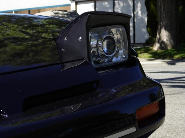

o 25.02.2007, 20:57 | PetrS13
nebylo by lepsi koupit primo svetla na probe s projektorem a hodit tam H4 bixenon hid?

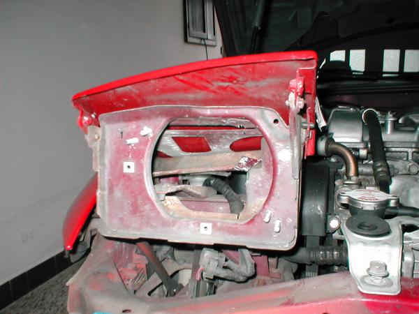

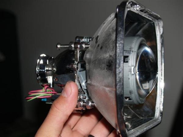

o 26.02.2007, 13:21 | PetrS13
jo no vim ze to neni zrovna nejhezci ale jeste se to da udelat takhle :o)
resim to stejny uz delsi dobu na probe a asi se pustim do teto verze

o 26.02.2007, 13:22 | PetrS13
foto k příspěvku  od PetrS13
o 26.02.2007, 15:03 | Mac
26/02/2007 13:22 Zdá se mi to nebo mezi čočkou a dírou je volný prostor ? Asi jo - kvůli sklu ?

PetrS13: no to nevypada vubec zle covece! Pokud vidim, vybojky mas D2R, ty maji mensi nontazni hloubku takze verim ze se ti to tam podarilo dostat do origo paraboly...ale myslim taky nachlup, co? mas vic fotek?
o 26.02.2007, 22:08 | PetrS13
venito: neni to moje ale nasel sem to na hidplanet.com, obrazku z montaze sem tam vic nenasel, vim jen ze jsou to cocky z e46 a maji mensi hloubku jak pises, jinak asi to moc tezky nebude, udelat diru na cocku a pak 4 diry na ty srouby a hotovo,ciry svetla se u nas daj sehnat za caa 1800,. nebo na ebay, urcite to bude lepsi nez vymyslet laminat a omotavat to paskou :o)
