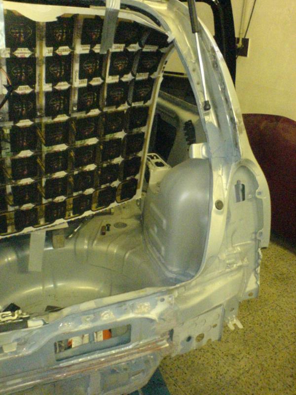

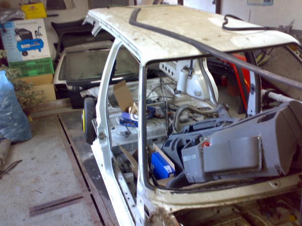

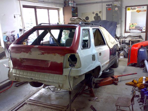

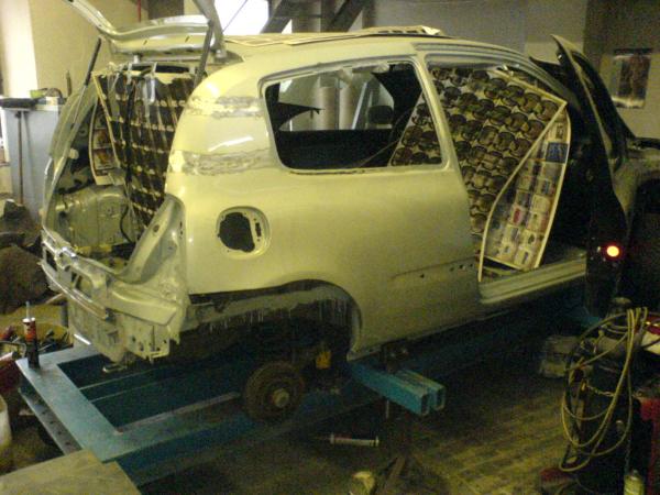

tak po mesici hotovo, vymeneno a udelano uplne vse
foto k příspěvku  od xenonman
o 21.02.2007, 17:05 | xenonman
o 21.02.2007, 17:07 | xenonman
a tady uz po mensi uprave priprava

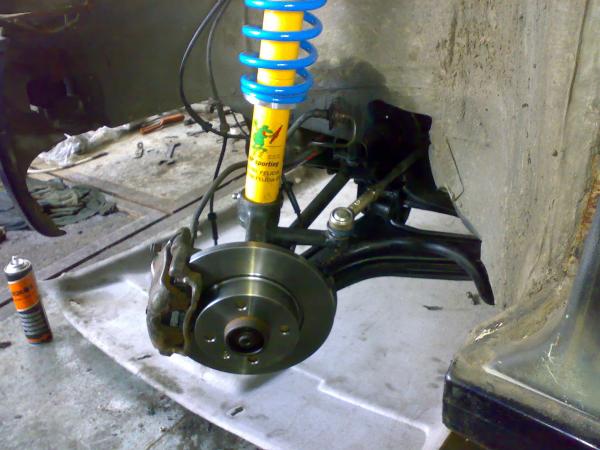

o 21.02.2007, 17:09 | xenonman

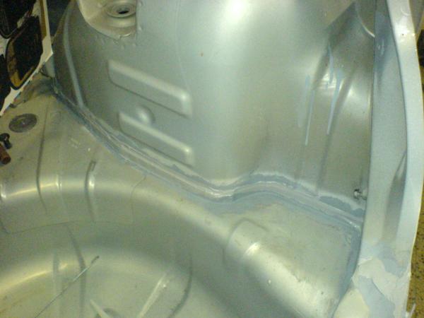

a kvalitni jizdu se stara novy sportovni podvozek a kvalitni brzdy od feroda
o 21.02.2007, 17:11 | xenonman
a razem je z vozu nebourane, original svar na svar, nidke neni nic poznat
o 21.02.2007, 17:13 | xenonman
jinka co do klempirskych praci a rovnani neni u nas problemek vcetne lakovani ...
o 21.02.2007, 17:15 | xenonman
jeste najit nekde zakopanej hacek a autiko bude jezdit, problem nekde v elektrice, posledni fotky jak je auto nastrojene jsem zatim neudelal ale doufam ze autiko bude brzo slapat

ty woe ty ses asi vazne padlej na hlavu jasne ze to bylo na ramu pac ta strecha to cele tlaci dolu a krouti se to proboha :-)

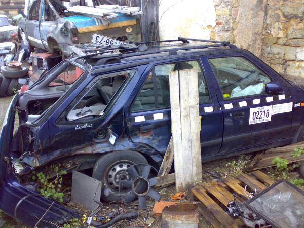

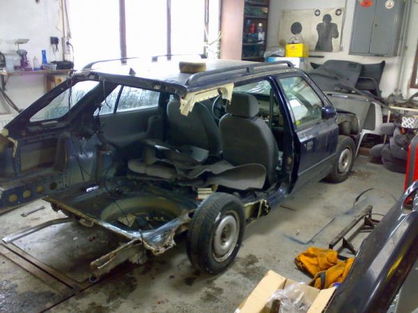

proste vsechno je nove mel jsem domka spousta nahradnich dilu tak jsem toho vyuzil, sehnala se levne jedna kastle combikove bourana na predek ze ktere se brala plecharina viz foto
vyplati na autiko je vse udelano komplet je tam vse nove a jeste ted snad behem unora stihnem udelat ten kompletni celolak

jinak kastle zakoupena radne od policie cr jen aby tu zase nekdo nepsel corka :-)

jj menila se cela zadni naprava, tak to netusim ale tam od kud mam feldu je docela dobrej vyber aut :-) je to bejvale policejni parkoviste ...

mno ja tady nebudu tvrdit jako je do dokonale, ale proste svar po svaru pekne poclive udelanej na mista orginal svaru, jasne ze z tovarny to nebude ale urcite co do pevnosti nemam strach budu s tim jezdit :-)

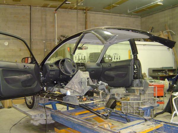

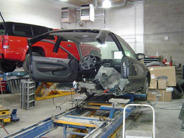

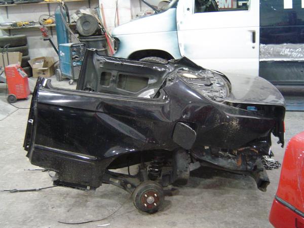

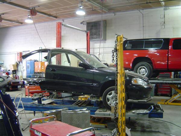

o 22.02.2007, 00:09 | Matco
Taky si obcas hraju, kdyz neni co delat pres vikend....
foto k příspěvku  od Matco
o 22.02.2007, 00:11 | Matco
o 22.02.2007, 00:12 | Matco
o 22.02.2007, 00:15 | Matco
A tahle prcina nova na to byla dana....
o 22.02.2007, 00:18 | Matco
A urezana prdelka.....
o 22.02.2007, 02:36 | MarauderZ28
ty vole to vypadá jak někde ve škole kam se žáčci choděj učit z čeho je auto složený :o)

o 22.02.2007, 14:18 | xenonman
jak pise vetsina lidi, ten dil ktery byl spatny se vymenil dalsim origo dilam, takze co do pevnosti se tomu vlastne nic nestalo a veskera charakteristika se nezmenila, po prebrouseni svaru se to natira zakladovkou a pak je na to takovej pripravek a hodne choulostiva mista se natiraji specialnim tmelem ktery pouziva i skodovka z vyroby takze hnit by to nemelo teda spon zatim s tim zadny problem nenastal,

o 22.02.2007, 16:42 | Matco
My tady mame bobovaci svarecku, takovou, ktera se pouziva ve fabrikach, samo, ze nekde se musi pouzit CO svarecka. Ale dnes uz jsou natery, ktere je mozno pouzit pred svarovanim. Je to neco jako zaklad, ale obsahuje v sobe kov, takze se to dobre svaruje. Navic tahle sracka pri svarovani se nespali, ale zalije to svarene misto. Pak tam, kde se neda dostat, prahy, sloupky se vystrikavaji tekutym voskem....hodne to pouzivaji nemecke automobilky. Ja pouzivam vosk od Wurth. Pak mezi plechy, ktere boduji muzu dat elasticky tmel, bodovacce to nevadi, ta to svari klidne i pres plast. A rozhodne je lepsi vymenit kus auta, treba predni nosnik konkretne, protoze jak uz tady bylo napsano, pokud se nosnik natahuje, nahriva a rovna, tak ztrati svoji pevnost 100%. Kazdy dil na aute ma svoje "crash points", ktere pokud jsou naruseny, tak nikdy nebudou mim pevnost takovou jako novy dil. Treba tady v US....pokud je auto nabourano na nosnik...tak my ten nosnik musime vymenit. Vse musi byt dokumentovano, fotky vyrezaneho dilu...a pak z novym dilem..atd. Toho civica...tohle nedelame zakaznikum...to kamos dostal od rodicu, tak si rekl, ze se pokusi to opravit. A proc taky ne. Je to pro neho samotneho, takze on sam vi, co ma. A navic auto melo stale hodnotu cca 8K$. Vsechny jeho investice byly 3K$.
Rozhodne ja bych se nebal opravenych aut, teda pokud jsou opraveny, tak jak to ma byt. Dokonce tady mam knihu, ktera me ukazuje u kazde znacky a modelu, kde mohu dil urezat a napojit novy. Taky se nesmi zapomenout na merici zarizeni. Jak podvozku, tak vsech sloupku.
To, ze jsem nesundal door panels a stropnici.....mam "fire blankets", pres ktere se nedostane nic zhaveho...staci jen zakryt...
Auto je delene presne v miste, kde je spojeno ve fabrice...tak jaky rozdil mezi svarama? Zadny...pokud vis jak svarovat, tak to je jeste pevnejsi jak z fabriky.

o 22.02.2007, 18:38 | m1tv
to xenoman takle sem to myslel že se to přišroubuje na ram aby se to nehlo ..je na tom delany to samy co u tebe je menej celej blatnik i s zadnim čelem ...
foto k příspěvku  od m1tv
o 22.02.2007, 18:40 | m1tv
o 22.02.2007, 18:41 | m1tv
