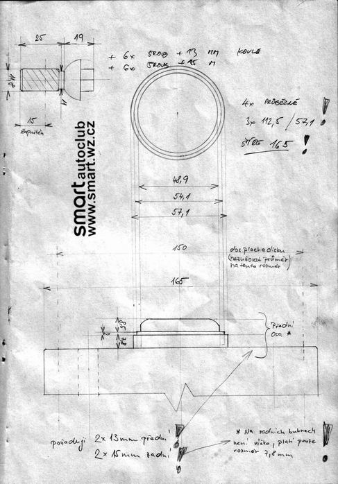

Ahoj Všem. Nechal jsem si vyrobit na zakázku distanční podložky pro Smart Roadster, ale na první pokus to nějak neklaplo. Díky větší středové díře podložky je posun kola s podložkou vůči náboji cca 0,4mm. Myslím si, že právě toto způsobuje nerovnoměrný hluk odvalujících se pneumatik a při rychlosti nad 90km/h se začíná mírně, leč nepříjemně chvět řízení.
Za původní podložky jsem platil 3500,-Kč. Jistá firma z HK mi nabídla zhotovení za ploviční cenu, ale protože jsem se po první zkušenosti rozhodl preferovat změření náboje přímo v dílně zhotovitele, tak sháním někoho šikovného z okolí Mostu, Chomutova nebo Ústeckého kraje, kdo provede výrobu pod 3500,-Kč tak, aby ty podložky byly použitelné. Protože preferuji hlavně kvalitu, můžeme se na ceně i domluvit. Zároveň nechci, aby se mi podložky zbytečně prodražily, protože 4 zmetky už mi doma leží a další 4 bych už asi nerozdejchal.
Díky za každý dobrý typ či přímou nabídku.

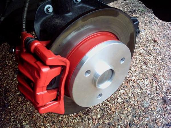

zmetek :-(

Pro názornost : [ Link ] Přejít na SMART SHOP - PERFORMANCE - druhý odkaz od spoda

Pokud ti doma lezi 4 zmetky, stalo by za to to poslat do ty zmineny firmy v HK s tim, ze by stred stocili a nalisovali jinej, se spravnyma rozmerama, zalezitost do relativne par korun, nez delat hned novou sadu.
Sam ted cekam na podlozky z HK, jednani se mi zdalo OK, tak by nemel bejt problem, zda se, ze tomu rozumi vic nez dost. Cena krasna, vcetne pevnostnich sroubu.
(cena za podlozku 370+asi 28kc sroub)
