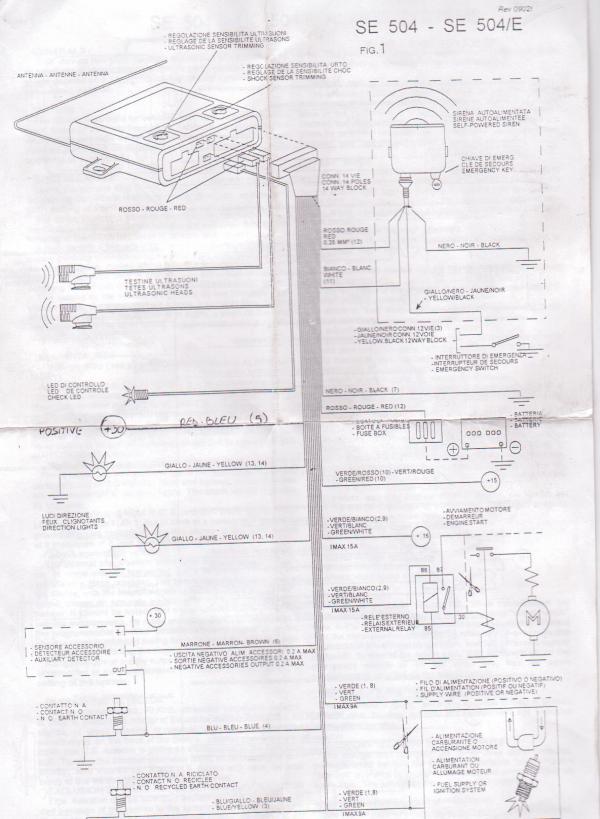

Zdar, chci se zeptat jestli by mi někdo nepomohl s teoretickym zapojenim alarmu, už je totiž nainstalovanej ale nějak nechce chodit.
červenomodrej kabel sem zapojil na 30A pojistku (chci se zeptat jestli je lepší to zapojit na 30A pojistku samostatně danou pouze pro tento kabel nebo to připojit k ostatním pojistkám např. na světla), žlutý jde na blinkry, modrý, modro-žlutý jdou na dveřní kontakty červený jde na +12V, bílý je spouštění sirény, černý jde na zem zeleno-červenej jde na 15A pojistku (stejná otázka jako u červeno-modrýho) , zeleno-bílý se zapojovat nemusí pokud není nainstalovanej centrál, ne??? a zelený to samý. hnědý vodič je asi na nějaké otřesové čidlo, ale to nemáme takže sme taky nezapojovali. Jaká se k tomu má použít siréna??? tu budem kupovat teprve teď. a bude lepší tahle?? [ Link ] , nebo bude stačit tahle [ Link ] a šel by zapojit alarm na klaksonu??? díky za odpovědi

trochu jsem se zorientoval, ale nechapu, proc mas cerveno modrej zapojenej na 30A pojistku.co je to za vodic? mas ho tam dokresleny, ale ma tam vubec byt?
dle meho nazoru je napajeni alarmu jen cervenej (pres svoji pojistku! ne na pojistku jineho spotrebice!) a cernej primo na zem
zluty na blikny jsou dobre
modry, modro zluty na dverni kontakty asi taky, nemuzu to z toho obrazku precist
zeleno cerveny nevidim, ale nevidim duvod, proc by mel jit na 15A pojistku??
zeleny a zeleno bily jsou na central jak pises a nemusi byt zapojene, ale ja je na schematu nevidim

jj, jasný, tak si zkus ten obrázek stahnout a zvětšit v prohlížeči, no a kam bych jinak zapojil ten červeno-modrej a zelenočervenej??? já myslel že když je tam v kolečlku +15 a +30 že jsou to pojistky???
o 17.02.2007, 11:05 | soda
pak ovsem nechapu, k cemu by tam byli
muj nazor je, ze ty dva vodice o kterych se bavime nemaji byt pripojene na +12V. navic ani barevne oznaceni neodpovida! (i kdyz u alarmu je ruzne) muze to byt treba vystup na pager nebo co ja vim. v navodu nic neni?
zkus je odpojit a uvidis co to udela. jinak to mas asi zapojene dobre

a co to u těch vodičů znamená IMAX 15A nebo IMAX 9A???
o 17.02.2007, 13:24 | diesel...
ach boze...:)
30 stalych 12V
15 presklickove napeti (pri zapnuti klicku do kontrolek, nebo do prvni polohy...)

tzv 30ka je stálý napětí a 15ka je napětí po sepnutí klíčku - nejlíp vytáhnout rovnou ze spínačky...
jináč tam nevidim problém

ještě taková blbá otázečka, když zapnu tu 15ku na klíček, přestane blikat dioda, je to normální???
o 18.02.2007, 18:19 | Machča
Squere : 15 proud znamena ze si musis najit takovej proud kterej se zapne pri otoceni spinacky do prvni polohy nebo po zasunuti klicku do spinacky ( napr. fobije a jine ) po vypnuti spinaci skrinky do polohy stop musi ten proud prestat prochazet cili mela by zacit blikat dioda
