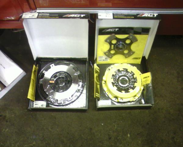

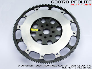

Potrebuju poradit od vsech co maji Subaru s nakopanym motorem. Mam tady zakaznika ,ma 2003 WRX s upravenym motorem. Na brzde mu namerily neco pres 300 HP na kolech. Jiny turbo ,intercooler atd . Muj ( a jeho) problem je ze po tom co to auto koupil (pouzity)uz mu davame dalsi spojku. Nejdriv zrusil origo , a to chapu -rozletela se jako pampeliska. Tak jsme instalovaly ACT ProLite setrvak plus 4pukovou spojku s loziskama(komplet) .No a spojka vydrzela 2tisice miles ( kolem 3.5 tisice km).
Samo ze jsem pri instalovani zkontroloval jestli na vstupni hrideli neco nedrhne , zadna vule, vse je OK.
Je i pravdepodobne ze s manualni prevodovkou a spojkou moc neumi( ze spojku pali ) a ze provoz ve meste tomu neprospiva( neco jako Prazskej provoz- bydli ve Philadelphii ) ale tahle spojka by mela neco vydrzet. posilam foto (sorry ze to jsou maly fotky nic jinyho jsem v katalogu nenasel)
Takze jestli mate nekdo nejaky dobry rady ,zkusenosti ,fotky spojkovejch kitu, budte tak hodni a hodte mi to sem. Za kazdou radu a info dekuji predem.

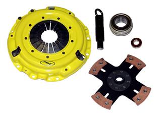

o 12.02.2007, 22:13 | Hartik
To si pamatuju. Spalil spojkovej talir behem par jizd.
Az to budu zejtra sundavat tak to zkusim zmerit. Premyslim ze mu tam dame spojku se sesti (6 puck). Myslim ze je to stage 4.Neco takovyho od ACT.( viz foto)

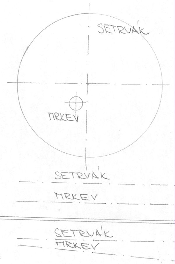

o 12.02.2007, 23:31 | MarauderZ28
Ještě sem Ti to nakreslil
ten první obrázek znázorňuje posunutí os, osy nesplývají v jednu,ale jsou posunuty i když jsou rovnoběžný - je problém vůle ve vodících tyčkách
druhý obrázek znázorňuje problém nečistot mezi převodovkou a motorem a nebo "sklepnutí" styčných ploch - osy se kříží
foto k příspěvku  od MarauderZ28
o 12.02.2007, 23:35 | MarauderZ28 | Upraveno: 2007-02-12 23:36:19
kapku sem to přehnal pro názornost, samozřejmě takhle to v reálu nebude nikdy vypadat, jo ještě mě napadlo jak se to dá vcelku dobře poznat - lamela a setrvák budou sjetý nerovnoměrně tzn. když se podívám na lamelu z boku nebude všude stejnej úbytek, ale třeba na okrajích bude sjetá víc ve středu míň to platí pro ten druhej případ pro první bude KO ložisko v setrváku nebo klice a mrkev bude mít známky přehřátí - "zakalení" a lamela nebude sjetá, ale roztrhaná na kousíčky

Prisel jsem domu ,takze muzu presne popsat co se tam dalo .Je to ACT 4-Pad Race Disc & Heavy Duty Pressure Plate . ACT uvadi na WRX kroutak 527 ft/lbs se zvysenou pritlacnou silou o 32%. Takze nejakejch 300 ft/lbs je myslim bez problemu. Mam tady fotku z mobilu nez jsme to tam montovali.Jo a zaroven posilam jeste lepsi stranku (link) na dalsi firmu. Ma to lepsi vysvetleni .
