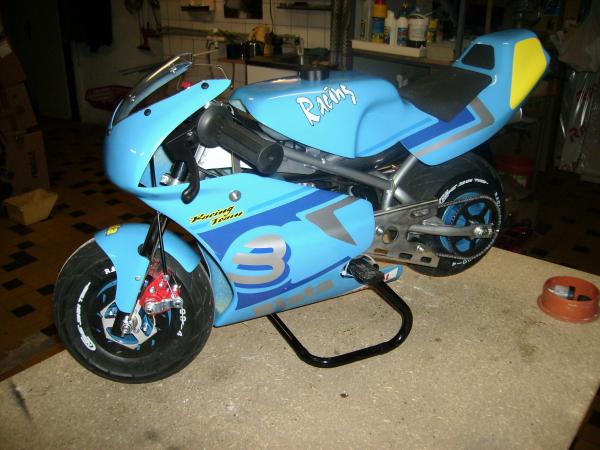

o 12.02.2007, 12:02 | m-t-s
foto k příspěvku  od m-t-s

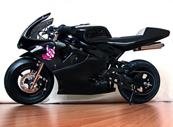

o 12.02.2007, 12:07 | m-t-s
o 12.02.2007, 15:06 | skuutr
Hezka!!
o 12.02.2007, 16:44 | Nevřis
m-t-s..wle sis koupil nebo co ? :)))))) si tak akorát rozbiješ držku mu heheh :DDDDD..ale hezká
o 12.02.2007, 16:48 | m-t-s
jojo koupil ,rozebral ,vymenil loziska svicku palivovej filtr ,posrvaroval nastrikal a zase slozil :-) a tedko to zajizdim hah...uz si kupuju helmu

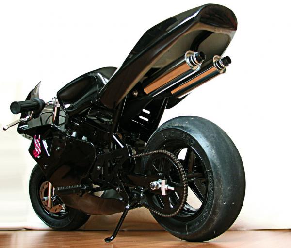

taky mame jednoho doma....

o 13.02.2007, 18:18 | m-t-s
to nevris 3500 + 200 posta + 800 vymeneny dila a tak

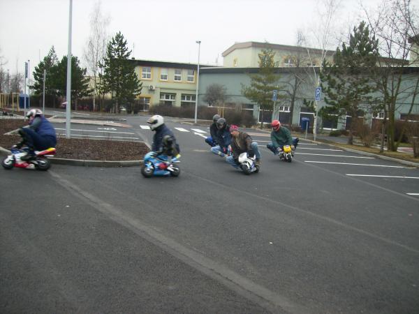

o 13.02.2007, 18:35 | Kapka (M)
teda mame jich už trosku vic..ted momentalne 7ks v parte..a totalni prdel a perfektni odreagovani..a to si to dalsi 2 lidi už objednali..takže o zabavu postarano na volne chvilky...

o 14.02.2007, 11:18 | m-t-s
vymenit loziska v kolech a v rizeni a hlavne povarit ram to sou takovy nejdulezitejsi veci u číny .. ja sem este provrtal vyfuk a nacpal tam skelnou vatu a vymenil palivovej filtr za vetší a jinak to uz je jen vec designu :-) noa tedkom se chystam vylaminovat ty platsy pac praskají..ale je to masarkkkk za tu cenu :-)

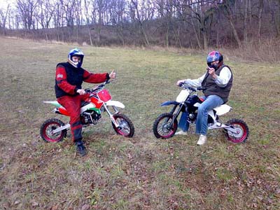

o 14.02.2007, 15:15 | Alííí
Kapka: Až sjedu MX gumy, koupim sliky, a budu lítat s váma, mám e s kámošem 2 kusy, a chystáme taky kupovat další.... :o)

o 20.02.2007, 08:00 | Reprák
hlavne vymente vsechny srouby za ocelovy hlavne v zadnim kole ty jejich blata za ocelovy imbusace a budete mit klid, jinak se to zacne kroutit. To samy srouby na riditkach. Povarit kostru pac je to vetsinou jen nabodovany a je z toho dobrej stroj...
