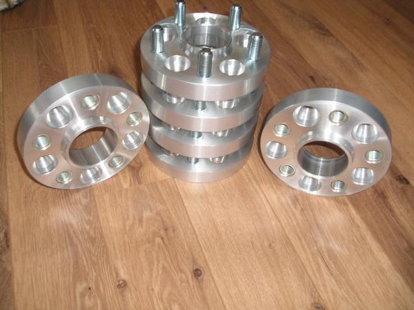

Aho jestli potřebuješ podložky na změnu rozteče tak ty vyrábíme asi už 5 let
Jak už se psalo Octavia 1 5x100mm 2 5x112mm
pokud budeš mít zájem napiš na kohout.pet@seznam.cz nebo tel 607719960 rád ti poradím
cena je od 22-30mm šíře 735 kč kus materiál dural
foto k příspěvku  od pett_
