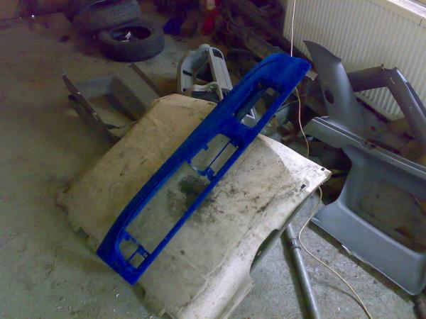

foceno dneska na rychlo jinak kdyz by nekdo chtel neni problemek
foto k příspěvku  od xenonman

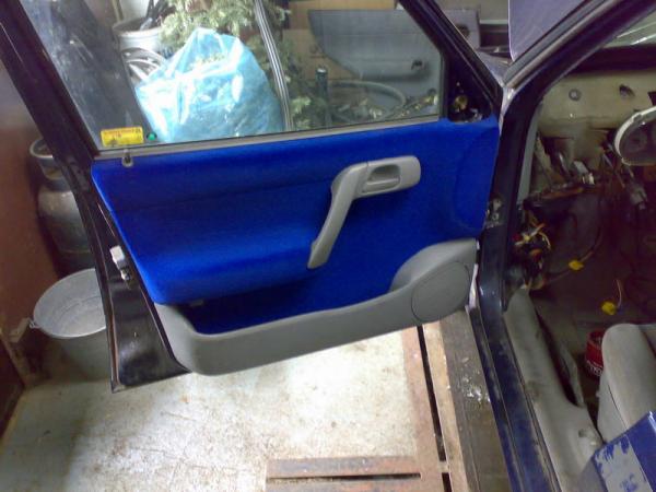

o 06.02.2007, 17:27 | xenonman
o 06.02.2007, 18:03 | svanco
kdo to dělal a co to vyšlo?
o 06.02.2007, 18:07 | xenonman | Upraveno: 2007-02-06 18:10:40
kdo to dela my :-) cenovka kolem 2tis to co vidis pruser je ze ten tapec se musi brousit a ta latka musela dolu silena prace .....jinak plastiky jdou uplne krasne jeste se tam bude asi delat vic veci...
o 06.02.2007, 18:17 | svanco
ta 2 je za všechyn tapece a celou palubku?
o 06.02.2007, 18:20 | xenonman
to co mas na fotce tak je poflokovane
o 06.02.2007, 18:32 | Mišell
Ono se to dá udělat levnějc(mnohem),ale je fakt,že pak trvanlivost není nijak valná a s kvalitnějším nástřikem asi neporovnatelná...
o 06.02.2007, 18:39 | xenonman
tepeci jsou samo predni oba, jinak problem je i samotna priprava sundat tu latku z prednich tapecu, hodit do plnice a pak pripraveno pro nastrik,
o 06.02.2007, 18:40 | Kolja
dodací lhuta a vyber barev?
o 06.02.2007, 18:44 | xenonman
berv je hodne dodaci lhuta problem je spis cas tyden az 14dni
o 06.02.2007, 18:48 | Prochy1551
Taky to dělám (Liberec)... dá se to udělat levnějc, ale jak řiká Mišell je to o kvalitě...
když se použije disperze, není to tak ono jako dvousložkáče polyuretan... jinak dá se flockovat i na látku,ale na to je potřeba spešl lepidýlko na textil, dodává janeba,ale není to nic levnýho, kilo někde za 800,- a nejlýp to pak tepelně zafixovat na těch 100st.C

byl tady odkaz na flockovani.com a tam flokují na všechno možné a nemusí to jít do plniče,strhávat látka atd. používají nějaký elektrostatický náboj a drží to na všem-teda s různýma druhama lepidel,tak teda nevím
o 07.02.2007, 19:57 | martin924
pls info na mejl, šlo by o palubku - pryskyřice nastříknutá eurobody :( je to hnus, tak přemejšlim co s tim a flock se mi fakt líbí... Díkes
o 07.02.2007, 22:31 | Mišell
Fakt je,že nám v jedný firmě vždy poflockovali i látku a nic nestrhávali...před časem kámošoj dělali všechny dveře na feldu a taky přímo,drží to...čas ukáže:)
