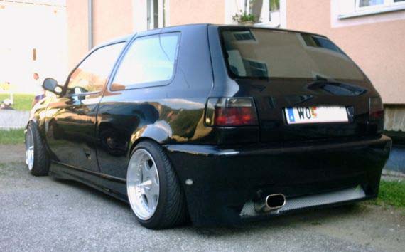

Libi se mi tato uprava světel na golf3.Někde jsem četl,že se musí uříznout a potom asi nějak zase uzavřít:)))Nevíte někdo postup nebo jak se tato uprava provadi?Nebo nejsou to světla z jineho auta?Ale myslím,že ne....dik

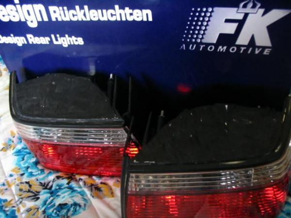

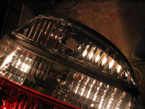

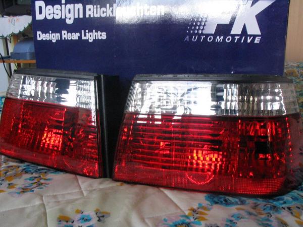

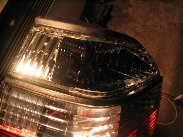

o 05.02.2007, 23:58 | Creams
foto k příspěvku  od Creams
o 05.02.2007, 23:59 | Creams
o 06.02.2007, 00:00 | Creams
Jinač zvrchu ti zůstane takovýto tvar a ten musíš dovařit plastem, nebo přelepit celým kusem plastu v požadovaném tvaru

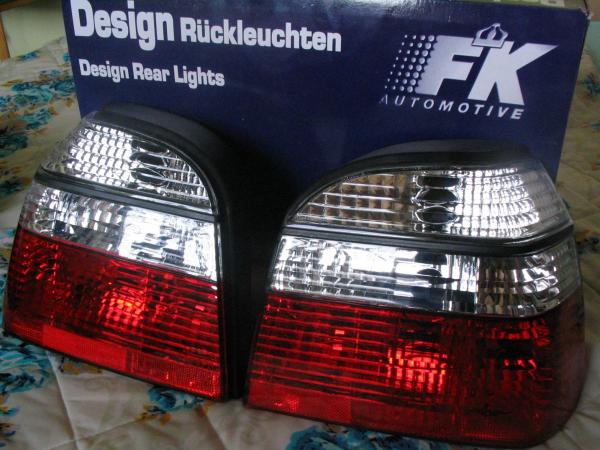

o 06.02.2007, 12:41 | Creams
Takže :o) dívej origo světlo vypada viz obrazek dole.... normálně vem a opatrně nějak naštipni to vrchní průhledne plexi ! Je to rozděleno černým proužkem takže nevylomíš nic jiného než ten vrchni a dolni bude ok ! Normálně to vylamej ! Potom vem flexu a do ni řezaci kotouč a odřezej ten vrch. Nech ci tam rezervu tak 1cm pak se to lépe diřeže do hladka! Se toho neboj nic nezlomíš ! Ja měl taky strach, ale pak jsem do toho šel a je to uplně maximalni pohoda. Nevím už jak to popsat :o)
