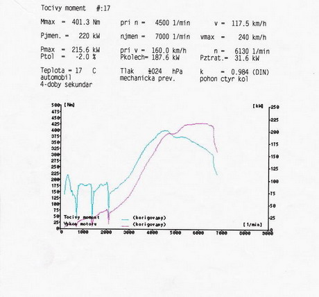

Je to brachova kara, ale brzdy su uz zvlnene neskutocnym sposobom a zistujem co to bude kostovat. A kotuce by mali pasovat pod 15" kola, lebo v zime sa jazdi na 15". Na leto ma 17, ale aj v zime ju treba.
foto k příspěvku  od notorik
o 06.02.2007, 16:00 | Scream
kde to brzdil, co to je za šílenej graf?
