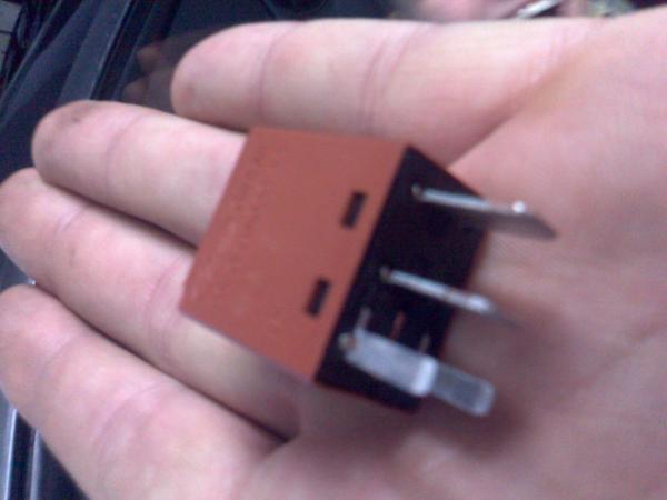

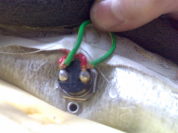

Zdravím, řešili jsem tady minule zapojení relé k vyhřívání sedaček do Cougara.
Více zde:
Jak už tam bylo napsáno, tak relé se nacházelo pod / za kaslíkem spolujezdce, po doplnění sedačky stejně nehřály. Vyndal jsem je, rozebral a při měření napětí zjistil, že v obou nějak blbne termostat, nikdy to nic nepustilo, přemostil jsem to proto kabelem a obě teď jedou, jenže při zapnutí samozřejmě na plno a nejde to regulovat. Nevíte o nějakém regulátoru napětí, který bych mohl dát do cesty a takto to u obou regulovat? Ono, teď to funguje taky, ale pořád zapínat/vypínat, celkem to otravuje. Uvažoval jsem i o tlačítku z VW, myslím že je tam možnost 1-3, ale nevím jak to tam přesně funguje, díky moc...

o 02.02.2007, 10:41 | wekky
A není nejjednodušší vyměnit ten termostat? Už jen proto, že třeba zapneš omylem spolujezdcovu, kde zrovna nikdo nesedí a zjistíš to až když chytne...

michal_smsmsm : No každopádně to píšeš správně, přesně takhle je to u cougara, taky je v zásadě "mondeo"..jinak to samé jsem měl já, nejela ani jedna, pak jsem to reozebral, prošel kabeláž a napětí bylo ok až po termostat, ten už ovšem nic zpátky nepustil, takže jsem to zkusil přemostit a rozjelo se to, teď je to ovšem třeba ještě nějak doladit, protože buď Ti mrzne prdel nebo to zase nejde vydržet...

Snadno se to řekne, ale nejlepší bude vyměnit ten termostat za funkční. Bude to ovládat přes relé (pokud to funguje) a nebude to tak žrát a bezhlavě topit.
