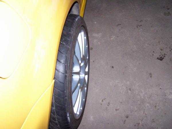

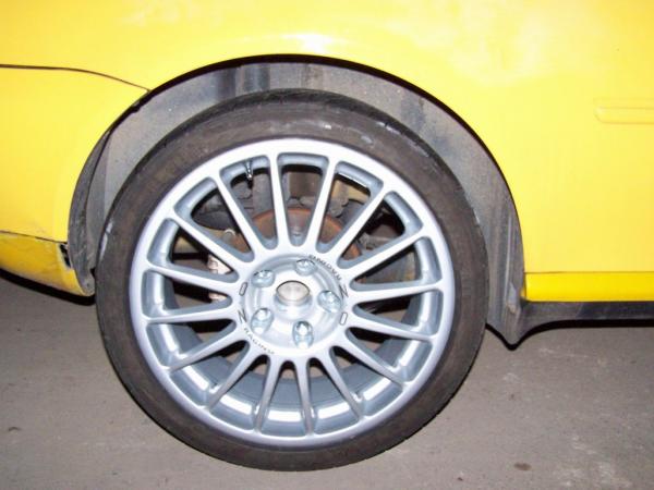

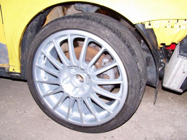

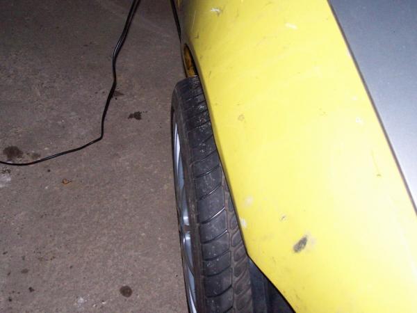

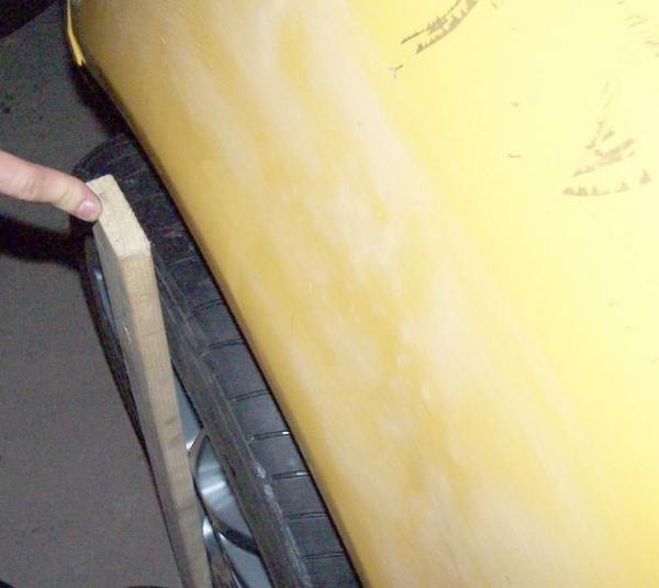

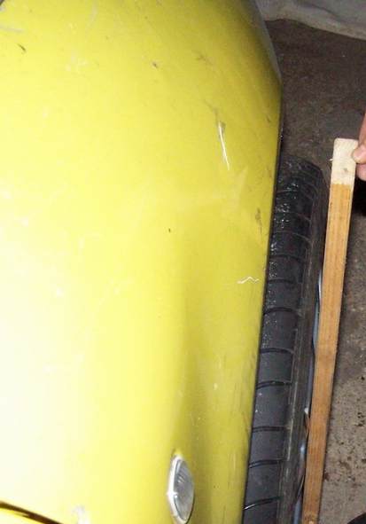

mám, ale je trochu složitější, jelikož jsem sehnal za dobrou cenu kola 8x18 ET35 s roztečí 5x120, tak jsem si nechával dělat podložky 20mm a tím pádem mi kola koukali, obuto mam 225/40 a je to akorát , jinak vejškově mi to vyšlo v pohodě na origo podvozek

o 31.01.2007, 09:14 | tykeev
ty vole, ty solidně lezou ven....

o 31.01.2007, 09:22 | ZRALOK
takže teoreticky by měl rozměr 225/40/18 bejt akorát na origo kolech bez podložek?
o 31.01.2007, 10:00 | FXS
jo řekl bych že jo já mam ET35 a kola by měli dovnitř si myslim dost místa i bez podložek, možná přední že by si sem tam někde trochu lízli při zatočení, ale jinak si myslim že to vyjde
o 31.01.2007, 10:07 | paia
ZRALOK: kolik mas snizeno? pokud vic jak 5 cm, tak s 225/40/18 budes mit na 8" rafku s ET mensim jak 35 vepredu docela problem. bude ti to hoblovat vnitrni plastovej podbeh. me to hoblovaly uz 215-tky, ale ja sel s novyma pruzinama o 2.5 cm nahoru, takze jsem na 5 cm snizeni a vse vpohode.
