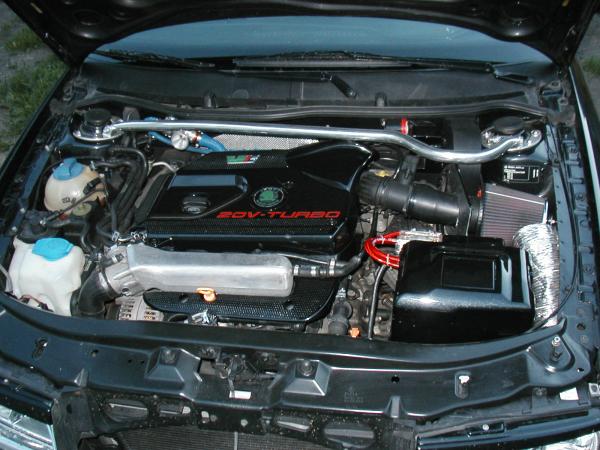

mam už pres 2 roky takto vyresene..a žadny problem nic...
foto k příspěvku  od Kapka

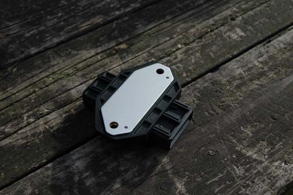

no vidite a ja musel kit vyhodit, protoze mi to delalo paseku. v airboxu je totiz zasunutej chladic jedne soucastky. v pripade kitu se to bohuzel moc neochlazuje a vysledkem je nepravidelny chod a vynechavani valcu.
o 24.01.2007, 20:51 | Rajdlos
paia: chladic? ceho pro Boha?
o 24.01.2007, 23:45 | JEF | Upraveno: 2007-01-24 23:49:22
Rajdlos: N122 - Ignition Control Unit
Jsou to vlastne 4 vykonovy tranzistory ktery spinaj civky na zaklade impulzu z ECU.

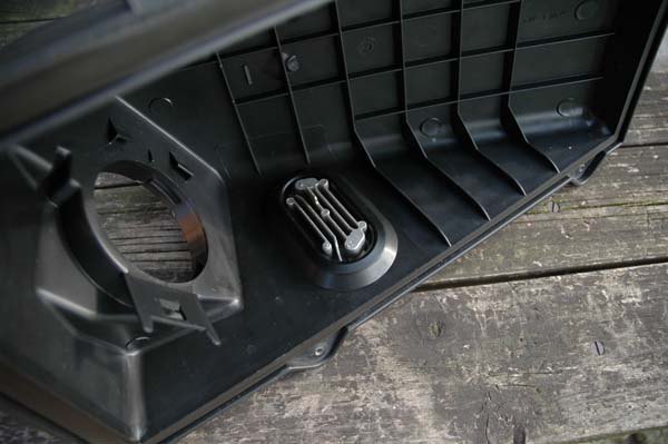

Chladic z venku
foto k příspěvku  od JEF
o 24.01.2007, 23:49 | JEF

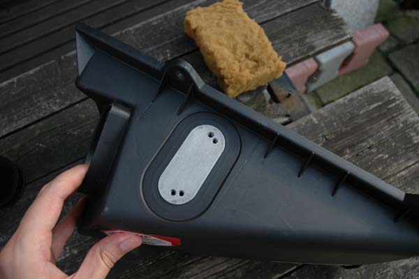

zevnitr
o 24.01.2007, 23:50 | JEF

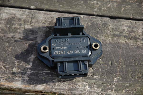

N122
N122

Neznám tak se zeptám... Tahle věc je tam kvuli čemu? Měří to nějakým způsobem tlak nebo nějakou jinou hodnotu, kterou je potřeba k chodu motoru? Nebo je tam tranzistor jen kvuli chlazení, že saním proudí dost velký množství vzduchu?
o 25.01.2007, 00:18 | JR
je to tam dany kvuli chlazeni proudicim vzduchem. Kdyz to sundas, nebude to chladit a nasledky psal uz Paia
