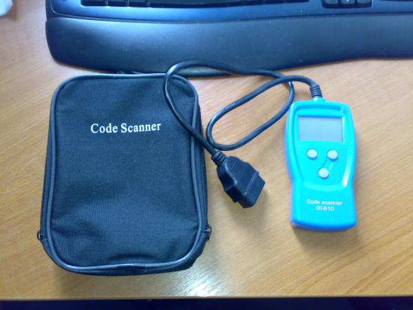

Kdyby někdo chtěl udělat diagnostiku na autě se systémem OBD II nebo OBD-E II tak se může stavit, za mírný poplatek mu jí provedu + vymazání chyb dneska sem pořídil scanner :o) Už sem to votestil a fachá to skvěle ...

o 22.01.2007, 11:59 | Pekys
Hezký, kolik stojí takováhle hračka? Pokud to nejni tajný. A co všechno to zvládá?
o 22.01.2007, 12:00 | MarauderZ28
Cenu už fakt nevím zkusím mrknout, umí to prostě vytáhnout z ecu chybový kódy a říct co to je za chybu a ty chyby z ecu vymazat ...

o 22.01.2007, 12:10 | Luke_288
tzn tohle je jenom diagnóza? nic si tímhle neupravíš jako třeba VAGem?
o 22.01.2007, 12:15 | MarauderZ28 | Upraveno: 2007-01-22 12:16:15
ne tohle je klasická diagnostika, auta vybavený OBD II k nastavení věci nepotřebujou PC apod vyfikundace u většiny jdou nastavovat věci přez kombinaci tlačítek na klima přez který se měněj tovární nastavení ...
