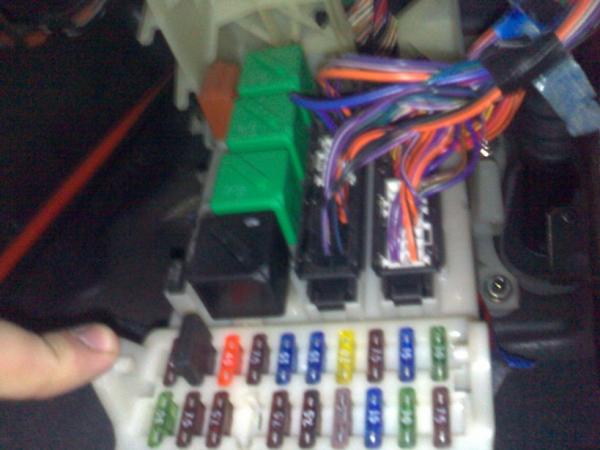

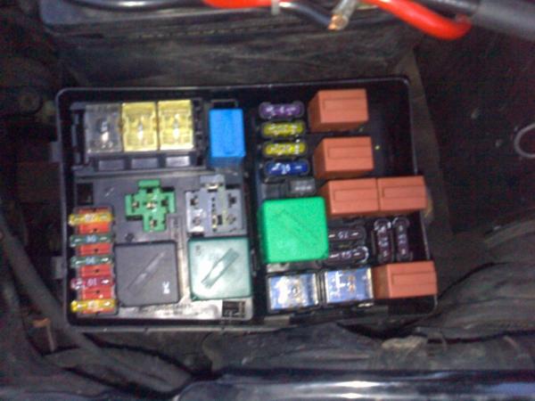

Zdravím, koupil jsem nakonec do cougara místo látky komplet kůži, v sedačkách je vyhřívání, ale nějak nevím, které relé zapojit, jinak řidičovo má komplet elektriku a ta jede v pohodě...neví někdo které relé, pojistka to je?
Zítra chci zkusit to relé do zelené a šedé patice, snad to bude ono...

o 21.01.2007, 17:39 | Kolda
Manuál mám, pod volantem mi to odpovídá podle schématu, ale v motorové části mi to nesedí...
Našel jsem teď schéma pojistek u mondea, to je vlastně stejné...
V elektronice a pojistky, tam to je...
V manuálu mám ty poslední dvě schémata, ale úplně dole je tam napsáno nějaké relé R26, jen to ještě najít...

o 22.01.2007, 15:40 | michal_smsmsm (A)
ja mam rele pro vyhrivani sedacek pred spolujezdcem, pod kaslikem. mondeo
o 22.01.2007, 15:41 | michal_smsmsm (A)
jo to sedive co nemas zapojene je tusim vyhrivani celniho skla...
o 22.01.2007, 17:04 | Kolda
michal_smsmsm: jj, šedé by mělo být vyhřívání předního skla...a taky to mám pod kaslíkem, dneska jsem tam hodil jedno relé, ale nic, zkusím na to kouknout přes víkend a když tak si dám někde zvlášt relátko a natáhnu to přímo od baterky...
