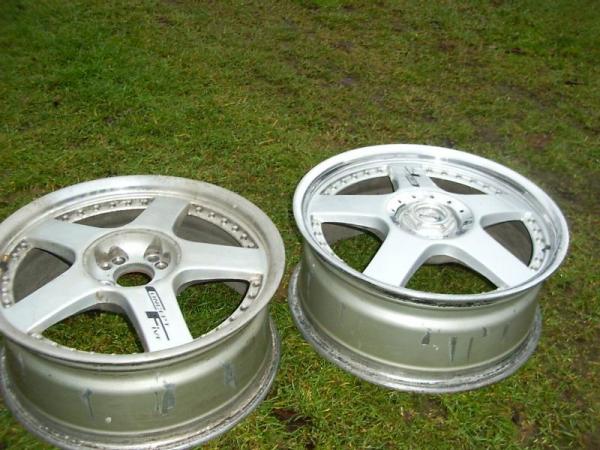

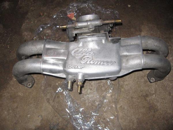

Začal sem leštit sání, ale je to takové vroubkované. Kdyby to bylo hladký tak pohoda ale ty pupínky dou dost blbě nemáte někdo nějakej grif na to????
o 12.01.2007, 08:53 | R.I.S

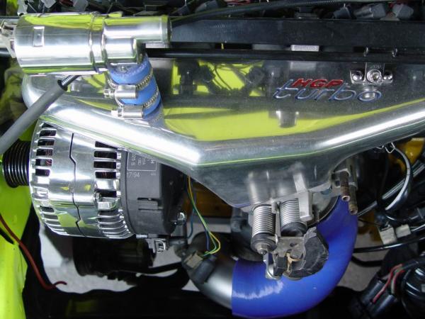

o 12.01.2007, 09:17 | RadekFM

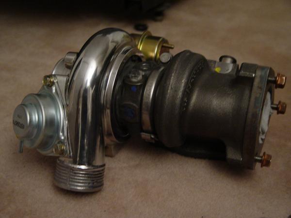

Jedine vybrousit uplne do hladka a pak lestit. Ja tak delal turba, sani a viko ventilu. Je to pakarna, ale super vysledek.
o 12.01.2007, 10:21 | Honza2.016v
fouknout do černý a vyleštit jen alfa romeo a boxer

o 12.01.2007, 11:24 | Honza2.016v
a se divím že do děláš s nasazenou klapkou- sundat, vyčistit, odřezat předehřev a jestli je možný tak dát větší, z jinýho motru nebo auta...

vyhladit, pak leštit a máš zrcadlo
o 12.01.2007, 14:49 | R.I.S
nojo vyhladit. Jenže tam sou strašný záhybi jinak na leštění nikam neposílám mám nanášecí i leštící kotouč do bruzky a i malinké kotoučky do mikrobrusky. šlo mě o ty pupínky. Vyhladit takový tvary to by bylo k posrání a vté= černé by to strašne zanikalo
o 12.01.2007, 14:50 | R.I.S
jo a napisi Alfa Romeo a boxer pujdou do červena

jj, každá krása něco stojí, takže nakup smirky a brus dokud to nebude perfektně hladký.Žádný zaříkávadlo nebo kouzlo na vyhlazení není.

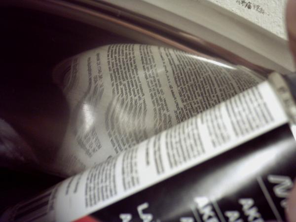

o 12.01.2007, 17:27 | Ctirad

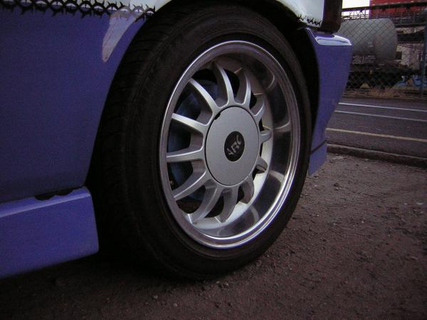

kup si do vrtacky takovy smirkovy kotoucky delaj ruzny velikosti, taky to tim delam,pak jen lestim a napis mi jakej nanaseci a lestici kotouc mas, ja mam jen hadrak do vrtacky a lestenku, kdyz to prejedu tim smirkovym tak uz to beru jen , tady je fotka jak to dopadlo, to kolo v pravo je hotovy, lepsi fotku nemam
foto k příspěvku  od Ctirad

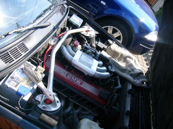

o 12.01.2007, 17:42 | Driver
no ja to zkousel taky na sani, vysledek neni zrcadlo, ale lepsi nez to bylo, zacal jsem normalne ocelovym kartacem a tim ty vroubky castecne odstranis a pak uz jemne smirkem.....
pred:
foto k příspěvku  od Driver

no a po

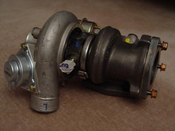

R.I.S: Jo,bylo to k posrani, ale vysledek stal za to, koukej:
foto k příspěvku  od RadekFM

o 12.01.2007, 19:11 | Honza2.016v
soda: odřezat předehřev klapky proto, aby to nesálo teplej vzduch.. ono je sice pěkný , že máš udělaný tepelný odstínění filtru s přívodem studenýho vzduchu a kdo ví co ještě, ale když necháš zapojenej předehřev , tak ti bude ohřejvat celý sací potrubí a tím i nasávanej vzduch a to možná ještě víc než neodstíněný sání
s odstraněním předehřevu je dobrý odpojit odvětrání klikové skříně a vaček a buď na něj dát jen takovej malej filtřík, nebo neodpojovat , ale do cesty ke klapce zapojit oil cath tank (třeba od bidrina..), tím dosáhneš toho, že se ti nebude zasírat sání a taky , že olejový páry snižujou oktanový čístlo benzinu..některý motory ale nemusej snýst odpojení odvětrání a nasazení filtříku a můžou třeba až chcípat..

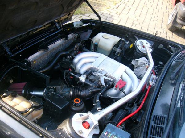

o 12.01.2007, 19:39 | bastr
hm taky se musim pochlubit jeden limec cca 3h čisteho času a jsou to 15"
foto k příspěvku  od bastr

o 12.01.2007, 21:04 | RadekFM

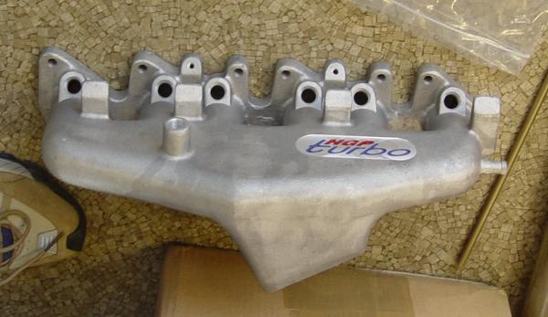

a sani:
o 12.01.2007, 21:05 | RadekFM
