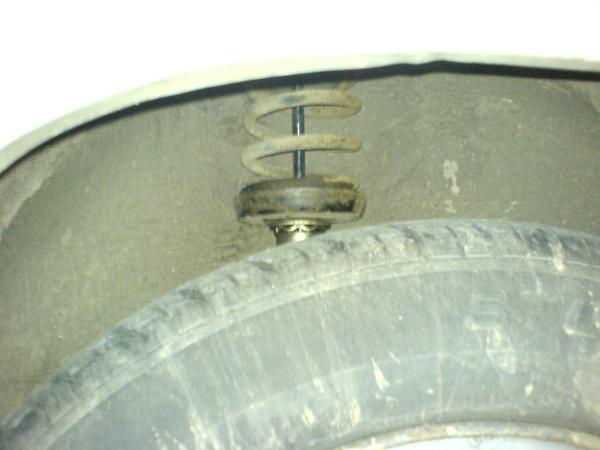

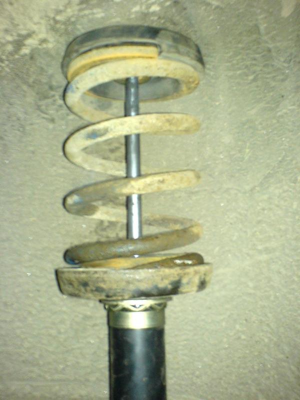

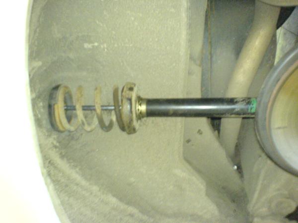

o 12.01.2007, 06:43 | Kubais
ještě sem zažil jedno řešení, že tam borec nacpal zadní pružiny s Fáčka(po zkrácení)

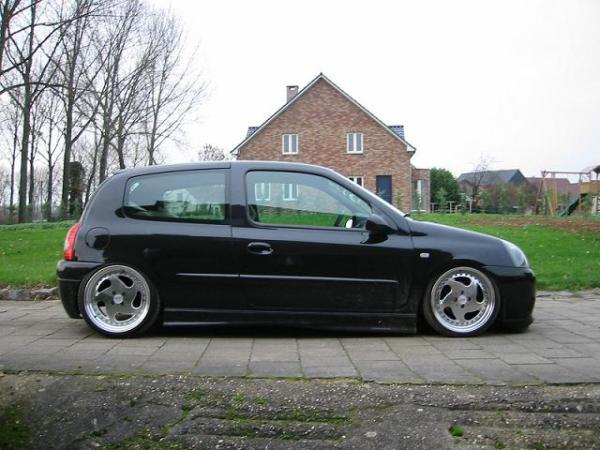

o 12.01.2007, 07:29 | m1tv
vzduchač:)
foto k příspěvku  od m1tv
o 12.01.2007, 07:53 | kizdnoH
2 m1tv: jen tak mimo, tohle clio už nemá torzky...
o 12.01.2007, 09:52 | Nevřis
m1tv...mlask !! pecka
o 12.01.2007, 14:01 | m1tv
kizdnoh ja vim mimo jine mi clio tohodle roku stoji v dilne .. daval sem to jen pro oko proto je tam ten smajlik:)
