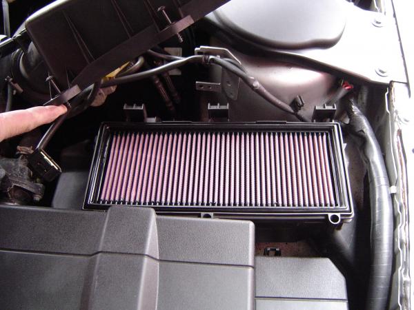

je to ono?
foto k příspěvku  od .mycTD

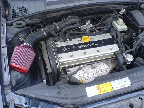

tohle je teda fotka jine vectry B 1.6 ja mam trochu jiny motor ja mam ECOTEC 2.0 16V ale ten filtr vypada stejne jen ja na tom mam jeste nejakou elektroniku.... vyhodil jsem jen tu krabicku a napojil misto toho
foto k příspěvku  od VECTRA_B

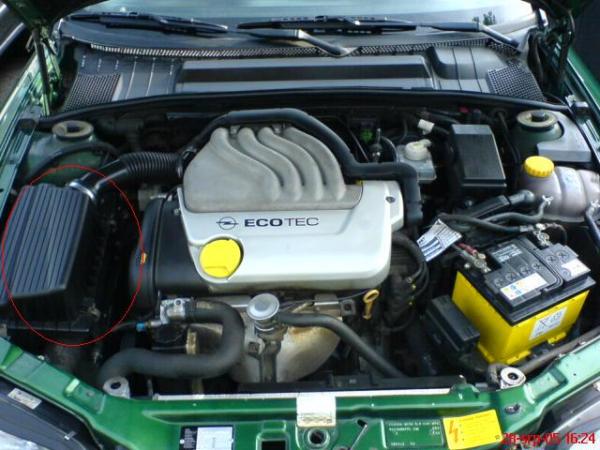

Asi takto...

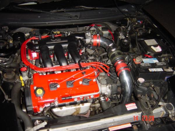

foto k příspěvku  od BULOH
o 13.01.2007, 22:14 | MarauderZ28
Nejlepší je to takto, jenže když tam vznikaj nějaký turbulence jako u týhle Vectry je to naprdel :o(

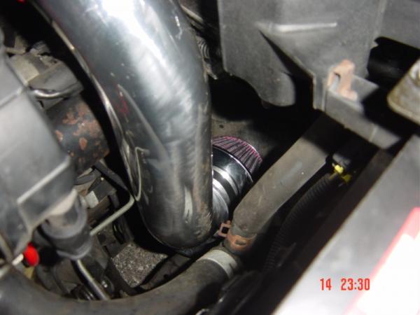

foto k příspěvku  od MarauderZ28
o 14.01.2007, 15:07 | VECTRA_B
aha tak to je super ja uz ho tam mam totiž zase zpátky jeste ne uplně nainstalovanej jen zatim sk paskama přidrženej s potrubím se vůbec nehýbal

o 14.01.2007, 18:56 | MarauderZ28
takhle jak jsi to tam dal je to stejně nesmysl a koně jsi tím ubral a ne přidal ...
o 14.01.2007, 20:04 | VECTRA_B
Vždyt pišu že to tam je provizorně na zkoušku samozřejmě že vim že je to potřeba oddělit od motoru atd....
