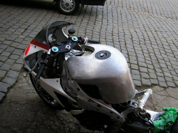

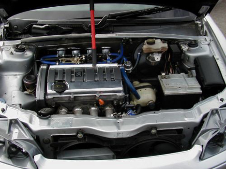

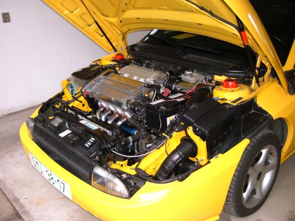

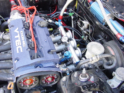

o 09.01.2007, 01:13 | Proffesor_W
foto k příspěvku  od Proffesor_W
o 09.01.2007, 01:14 | Proffesor_W

o 12.01.2007, 08:48 | Honza2.016v | Upraveno: 2007-01-12 08:50:45
nevím jak u ostatních aut, ale u coupečka není problém.. airbox je odstíněnej od motoru baterkou , navíc tam díky dírám v boku jde částečně vzduch z podběhu + mam ještě přívod vzduchu z nárazníku...
ale to že to sálo vzduch o jakýkoliv teplotě bylo jendo..stejně se to ohřálo o klapku , která je vyhřejvaná a sací parohy -po jízdě na nich nešlo udržet ruku..
po zrušení předehřevu klapky má sání po jízdě cca 40°C..samo při stání v koloně se ohřeje na víc

Zmíněná R1
foto k příspěvku  od T.O.M.A.S.
o 13.01.2007, 15:11 | MarauderZ28 | Upraveno: 2007-01-13 15:13:15
for T.O.M.A.S.: příště když se bavíme o autech tak mluv o autech a ne o motorkách který tady nikoho nezajímaj, nevím jaký auta ladíš nebo jsi naladil ty (když nejsi schopen uvýst ani jeden jedinej příklad), ale dle mýho skromnýho názoru jsem jich udělan nesčetněkrát víc jak ty, ty vyčtenej ...
Nemaj náhodou Tyhle motorky o kerejch tu plácáš karburátory ?
