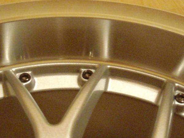

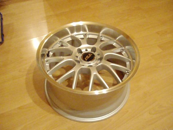

no konecne som kupil disky ,mohli by ste mi poradit ake pneu by som mal na ne dat , su to 8" a 9" disky

krááásne :-)

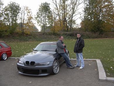

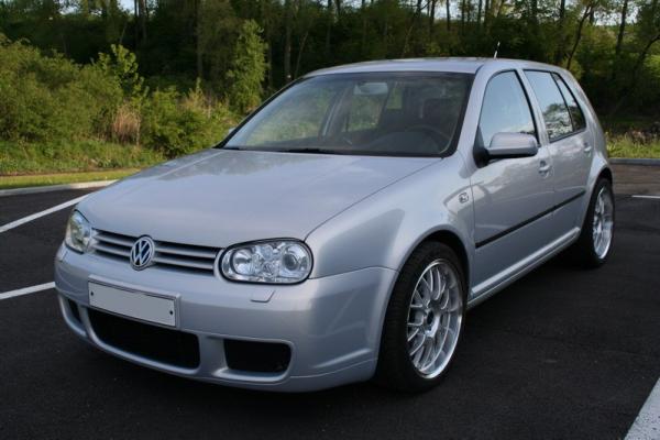

Předek 225x40x18 - 8palec zadek 255x35x18 - 9palec. Tímto rozměrem zachováš obvod kol.

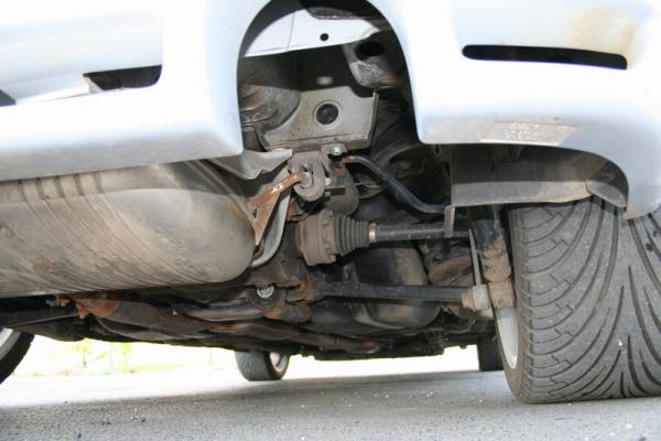

přesne jako MKTech.. až na to že sem tyhle mel v 9x 19" ET 20..

MKTech : kolik máš na těch 8" ET? Dík

Free- kde mas gumy? :-))) to muselo byt utrpeni na tom jezdit..ale jinak krasa

ET 35 jak 8 tak 9ti palec.
