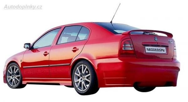

jak to co nejlepe udelat? normalne spojit laminem z obou stran a treba prosit? ale cim a jak
foto k příspěvku  od SPEEDY t.c.t.
o 03.01.2007, 22:43 | SPEEDY t.c.t.
jinak jedna se o zadni naraznik, spodek laminat, vrsek origo plast... :-)

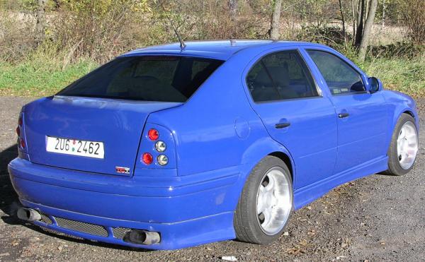

o 04.01.2007, 15:29 | ZRALOK
tenhle se mi líbil:-)
foto k příspěvku  od ZRALOK

o 04.01.2007, 22:52 | Cormi
Speedy, ta tvá oktávka vypadá drsně... vidět jí na silnici tak to musí být fakt brutál... líbí se mi jak to pořád překopáváš... tak přeju hodně štěstí
o 04.01.2007, 22:54 | SPEEDY t.c.t.
jestli to nemyslis ironicky tak dekuji....planuju dat jeste podlozky 2cm a udelat dorazy. Kdyz uz neni kridlo tak at je to poradna roztazena placka. Tim jak jsem vytahnul blatniky tak tam vzniklo vic prostoru a podlozky se tam asi nejam vmacknou ;)
