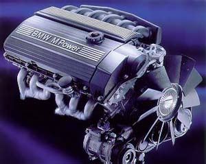

Docela by mě zajímalo jestli lze použít saní z M3 na 325i?? v USA maj M3 saní z klasický 325i kuli snížení výkonu a tak by mě zajímalo jestli to lze udělat naopak a použít sání obráceně tudíš na e36 325i dát saní s M3. No prostě na 6 válec.A jestli to přidá nákej výkon a kolik.
Tady je USA M3 motor se saním s 325i
foto k příspěvku  od Leveler

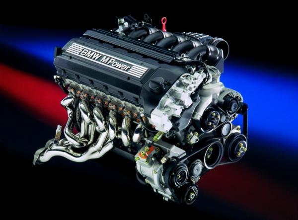

A tydy jíž klasickej M3 motor co známe:)

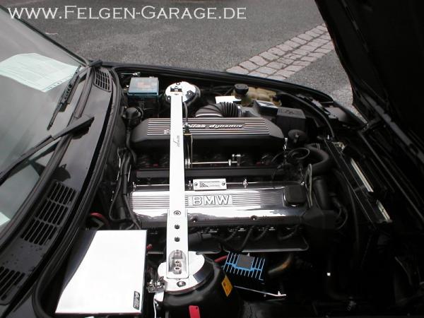

o 18.12.2006, 18:08 | Driver
i do E30 cpou neco podobneho
foto k příspěvku  od Driver

tam jde o šest škrtících klapek oproti jedné v 325i
US verze - blok 3,2 l, hlava a sání M50 2,5 l, bez laděných svodů, tzn.,že bys musel asi i hlavu a blok a celej motor

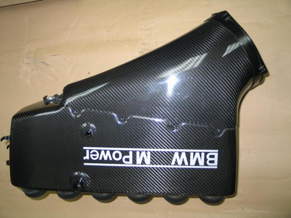

Ad téma viz. Krámský, který to dělá běžně.
Ten karbonový airbox je pro použití s řídící jednotkou Alpha N.
