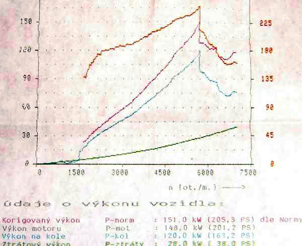

205koni / 257 kroutak ? Nejakej malej kroutak ... Na to ze je to turbo ..

paradni vykon, az se tomu nechce vyril, ale kroutak nic moc, vzdy v serii to ma nejakych 230Nm.
o 29.11.2006, 19:02 | Rajdlos
nemas lepsi fotku toho grafu?
jinak samo i ten vykon a i ten kroutak je divnej, moc velkej vykon a moc malej kroutak

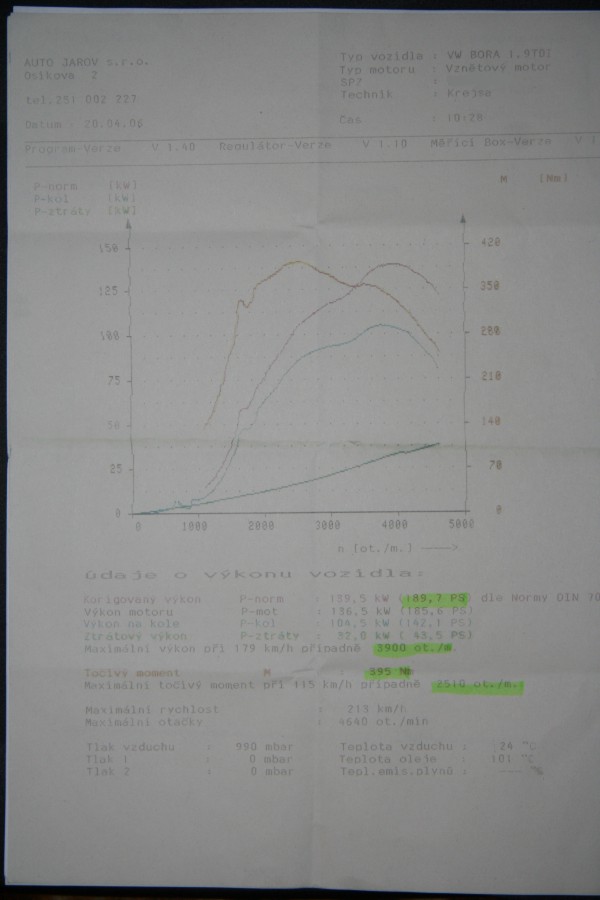

Pár Grafů koncernu 1.9 ROPA :o)
foto k příspěvku  od MKTech

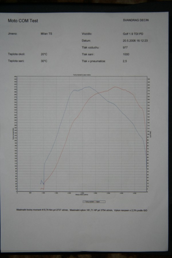

o 29.11.2006, 20:26 | MKTech

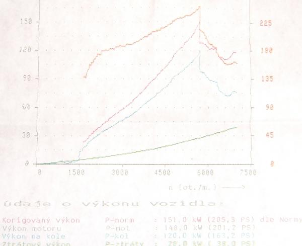

lepsi foto ;-)
foto k příspěvku  od MiniMike

Na tom grafu ni nějak nesedí ty propady u 5800Ot/min proč to co je špatně ? Prokluz pneu to nebude.
o 30.11.2006, 07:19 | xenonman
to je jednoduche proste dira, cip nemusi bejt tak dokonalej, nebo v autiku uz neni nejlepsi spojka takze to mohlo proklouznout...

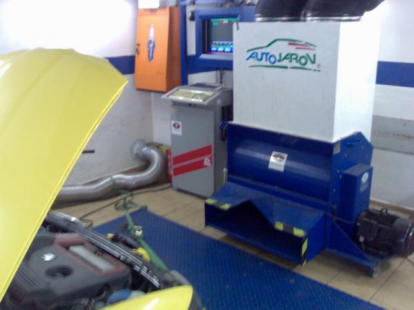

BTW: mereni vykonu na dynamicke brzde ma co se tyce cisel temer nulovou vypovidaci hodnotu....... proste je dobra kdyz se neco upravuje na porovnavaci mereni...pred upravou po uprave.....
jinak cisla tahle brzda dopocitava z momentu setrvacnosti soustavy....prevodovka,kola..atd kterej muze obshluha brzdy zmenit tak aby na grafu vylezlo to cislo co si preje majitel vozu...... jinak je jasny ze moment setrvacnosti je tam urcenej +-autobus takze i mereni ma stejnou chybu.......

Ten konec je nějakej divnej. To nemá klasickej omezovač kdy to utne a je konec?

assassin: To se pletes, ty ztraty tam nejsou vlozeny jako promenna, ale meri se dynamicky pri dotaceni valcu s vyslapnutou spojkou. Na grafu je to ta spodni krivka. Ta se secte s namerenou krivkou kroutaku na kolech a vyjde z toho celkem dost presne kroutak na motoru.
o 01.12.2006, 09:58 | RadekFM
Vsichni co tu pisete ze kroutak je malej, pochopte ze dulezitej je vykon a ten je zavislej i na otackach. Pokud srovnavate s TDi napr., tak bude mit 2x vic Nm, ale na plovocnich otackach a vykon stejnej.
Ten propad kroutaku vypada na zasah RJ, mozna i spojka, ale to by asi majitel vedel, ze mu klouze. Prokluz kol urcite ne, takovej kroutak to zas nema :-)

mne tenhle propad delal nouzak, ale pochybuju, ze by to nepoznal
o 01.12.2006, 23:00 | T.O.M.A.S.
Snad si někdo nemyslí, že je možný třeba ve 3tis zvednout krouťák a přitom by výkon v těch otáčkách zůstal stejný?

Rajdlos: Mám tak dojem, že takto přesně vypadá na brzdě cutoff na overboost... ostatně u čipu od Romana Putnera bych se tomu nedivil :o) (znám své pappenheimské).
o 04.12.2006, 10:35 | assassin
Daryl: ono nejde o to ze bych podezrival nekoho na jarove ze to schvalne spatne nastavuje...... jde o to ze u tyhle brzdy to jde urcit jen priblizne.....
daj ti tam moment setrvacnosti pro ochcafku..ale to auto muze mit dost rozdilnej kvuli pouzitejm kolum, pneu atd..... takze dynamicka brzda fakt jen priblizne......
jinak : vykon = kroutici moment x otacky (konkretne uhlova rychlost)
takze evidentne kdyz se zvedne kroutici moment, zvedne se primo umerne i vykon v danych otackach........
takze pokud ma to auto nastavenou regulaci tlaku tak ze sice nedava nakou velkou spicku treba ve trech tisicich ale drzi cca stejnej (ikdyz relativne malej kroutici) moment az do sedmi tisic tak potom v sedmi pri pronasobeni vyjde velky vykon......
takze to ze to nema spicku v kroutaku nezanamena ze to nemuze mit velkej max vykon.....
