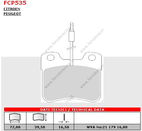

tyhle 1) možnost

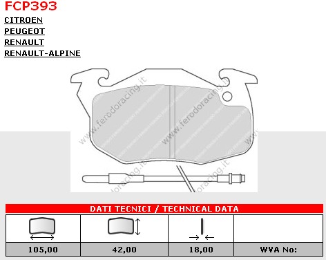

o 28.11.2006, 20:37 | -Hans-
Todle - irelevantní druhá možnost...

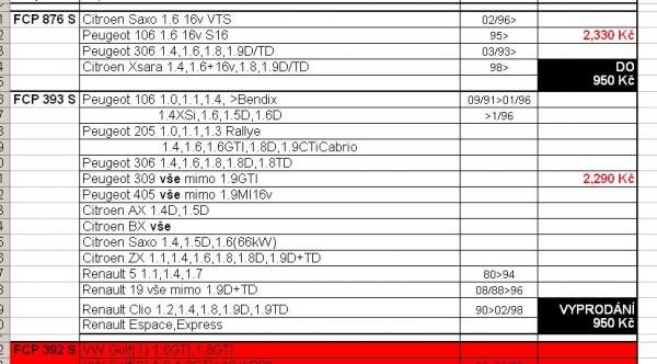

Tohle je ta tabulka...
www.speedpro.cz

ta druha deska je na jednolitry

[ Link ] ;
mas stejne predni brzdice jak 1,616v takze desky FCP 876s

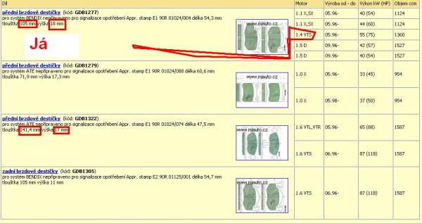

foto k příspěvku  od -Hans-
o 28.11.2006, 21:00 | -Hans-
Jasně že poznám, posílej:o)
o 28.11.2006, 21:02 | Adler | Upraveno: 2006-11-28 21:03:23
nehled na oznaceni v katalogu ... musis se divat nato jestli to je bendix nebo ate ..... mas 2 moznosti jen nic vic :-)
tak jaky brzdice mas ?

To, cos tam dal je ono Adler!!!

Kdyby to někoho zajímalo, skutečně je tam ATE system... Objednáno.
28/11/2006 20:51 Adler
[ Link ] ;
jak Adler psal - díky moc, chlape:o)
