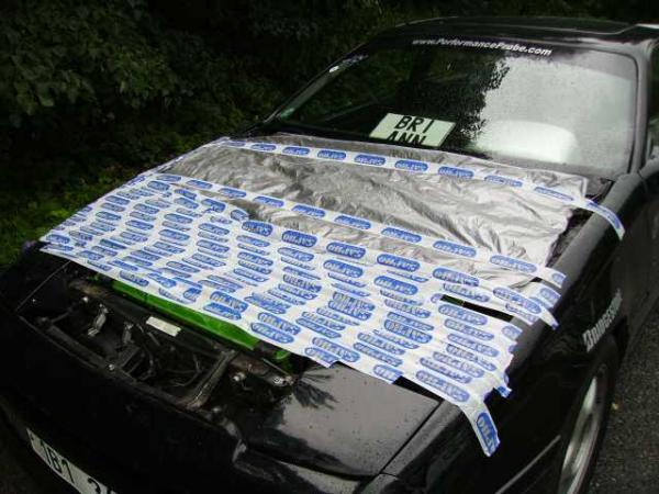

o 20.11.2006, 23:30 | JeTy
jako ježdění bez kapoty po republice neni pro Brianna problem
