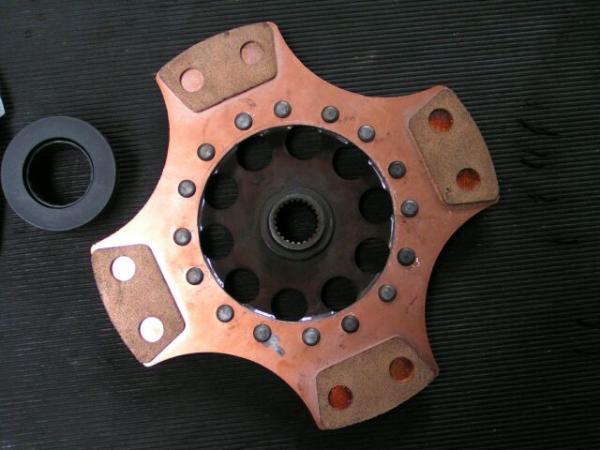

o 10.11.2006, 19:32 | Pat_a_Mat
mám kovokeramiku a dobrý cena kolem 5000

o 10.11.2006, 20:10 | Scream
no to musí bejt fakt parada, pokud to neni na dvouhmotovym setrvačníku:-)
o 10.11.2006, 21:27 | Pat_a_Mat
je

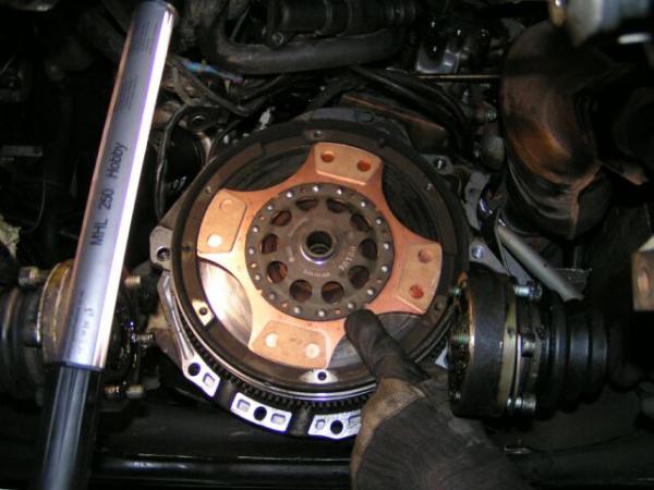

o 10.11.2006, 21:38 | Pat_a_Mat
foto k příspěvku  od Pat_a_Mat
o 13.11.2006, 18:03 | CervinVega
no hlavne 2 hmotovej seriovej setrvak rekne papa... takze resenim je dat obycejnej setrvak, nejakou lamelu s co nejvetsim prumerem a k tomu silnejsi pritlacak (Sachs "Sport serie")
o 13.11.2006, 18:06 | Rajdlos
jj uz se na tom pracuje, dvou hmotovej pujde do hajzlu
