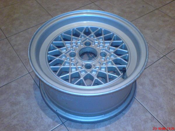

Koupil jsem si tyto kola:
foto k příspěvku  od Sodom
o 09.11.2006, 12:44 | Nevřis
límec vyleštit ..vnitřek nastříkat :)
o 09.11.2006, 12:46 | Sodom
Chtěl bych vyleštit límce a pavučinu do bílý barvy.
Co to všechno obnáší?
a)jak sundat tu barvu?
b)leštit a pak stříkat,či naopak?
o 09.11.2006, 12:47 | Sodom
Nevřis: seš moc rychlej:-))
o 09.11.2006, 13:03 | choze
jako nevřís, s tím že pokud to jsou trošku kvalitní kola, jinak bych se rozmýšlel s nima něco dělat.
o 09.11.2006, 13:11 | Sodom
Jsou to BBS - BMW
o 09.11.2006, 13:38 | Nevřis
Sodom ..klasa BBs ruleZZzzz :))) smirky od A - Do Z pak pasta kotouče a leštění ... vnitřek bych stříkl až na konec .....
o 09.11.2006, 15:06 | Dudu_481
Nevřis: proč nakonec? Když jsem leštil tak každej volí tenhle obrácenej způsob. Je lepší nejdřív kolo nastříkat protože když kolo roztočíš tak "nabrousíš" naprosto přesnou hranu mezi lakovaným a leštěným. Rencek nebo kluci od www.lestimekola.cz by ti potvrdili. Pokud budeš oblepovat vyleštěný tak nikdy nebudeš mít tak přesnou hranu.

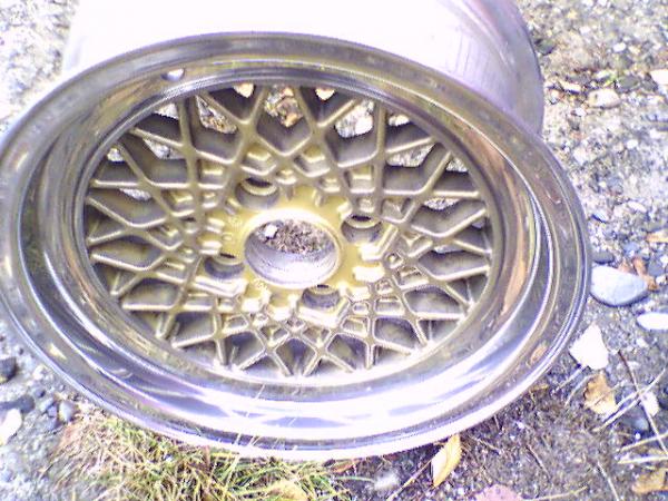

o 09.11.2006, 18:21 | pov
sory za kvalitu....

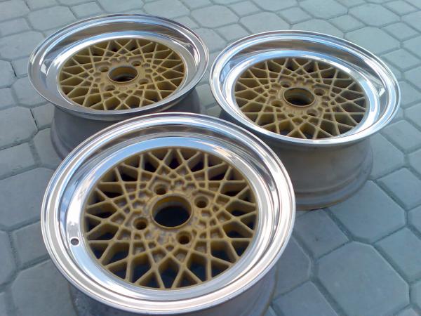

o 10.11.2006, 14:05 | FBS
foceno mobilem...
