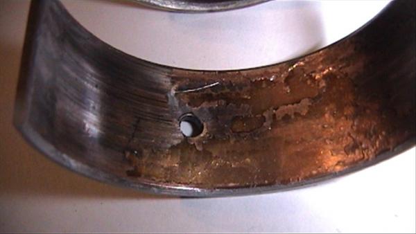

nasel sem zavadu na prvni ojnici ,jinak klika je neposkozena :o)))
foto k příspěvku  od Toyo
