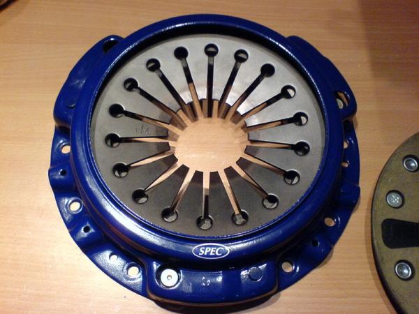

o 07.11.2006, 21:08 | H-Honza (M)

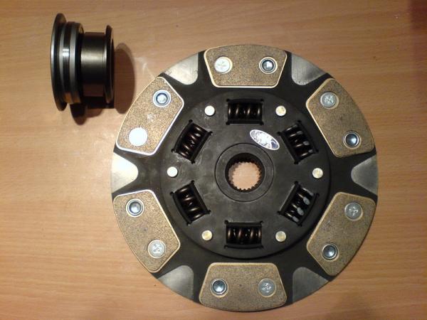

tak konecne dorazil Hartik do CR a dovezli mi nejaky darecky
foto k příspěvku  od H-Honza

o 07.11.2006, 21:14 | H-Honza (M)
pokusim se udelat report z vymeny spojky a setrvaku pac to vypada na celkem slusnou pracicku :O))))))
jeste musim vymyslet jak dostat do S2K tech 430nM co ta spojka snese....

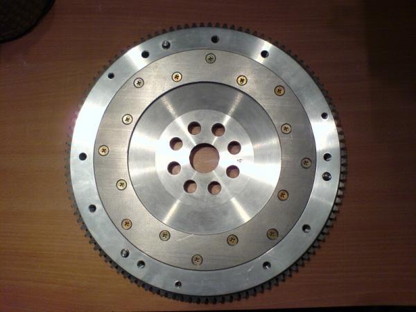

o 07.11.2006, 21:19 | H-Honza (M)
Spec 2+, tus woe nevidel
:Ob
jinak setrvak je jeste lehci nez Fidanza, ma 3,2kg, jsem zvedavej co to proti tomu originalu ktery ma udajne kolem 7kilo udela.
Jen porad koukam, kurwa je to hlinikovy :O//

o 08.11.2006, 09:27 | H-Honza (M)
jako Rajdlos.
Tohe je stredni verze street 2+.
Mela by byt pouzitelna pro kazdodenni pouziti.
Je mozne ze proto je to keramicke oblozeni pouze na strane pritlacaku, na strane k setrvaku je neco obycejnyho.
Navic myslim, ze Tys mel Jirko ty lamely bez pruzinek ne??
Jinak to co se resi neresim. Neni to na auto co je v kazdodennim provozu.
Nebudu predbihat, treba dam za pravdu, ale to az po montazi.

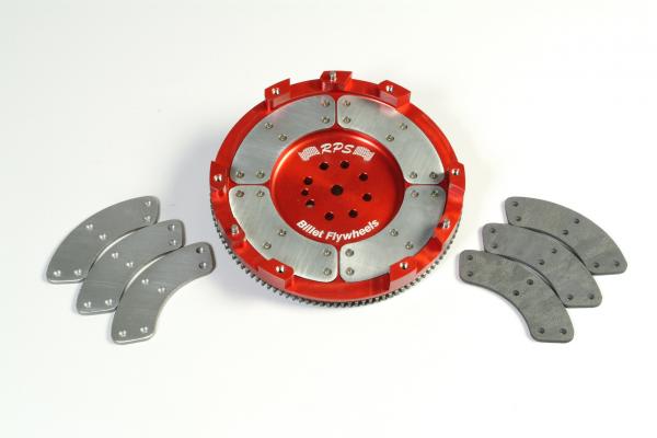

ohledně setrvačníků:
Fidanza pouziva pet rozdilnych materialu s rozdilnou roztazitelnosti. Pred lety byly s jejich flywheels problemy s tim, ze ty locating pins pritlacneho talire casto vypadavaly. Co je u aluminum flywheels s jednodilnou ocelovou plochou problemem je to, ze ta plocha se po case zacne teplem vlnit (i presto, ze je k tomu setrvacniku prichycena nekolika srouby). Co si hodne lidi neuvedomuje (protoze to nejde videt) je, ze ten setrvacnik a pritlacny talir jsou mnohdy treba pri delsim zavode na nejakem technickem okruhu rozpaleny do cervena. Co se tyka chrome-moly setrvacniku, nektere jsou tak tenke (napriklad JUN), ze nestaci to teplo ucinne absorbovat a po jejich sundani clovek muze videt stopy jejich prehrivani i na jejich druhe strane.
Pokud chcete hlinikovy setrvacnik, tak jeho ocelova treci plocha by mela byt rozdelena (segmented), aby mela moznost se patricne roztahovat bez vlneni. Takovy setrvacnik dela treba RPS. Pokud chcete chrome-moly setrvacnik, tak ACT StreetLite (ne ProLite). Cim vic pujdete s tou hmotou materialu dolu, tim snadneji se ten setrvacnik nude prehrivat a zacne praskat.
foto k příspěvku  od MarauderZ28

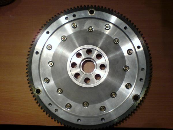

K setrvaku:
auto ma vetsi chut z nizkych otacek nahoru, takze na jednu stranu to malicko ubralo na tom, jak clovek predtim vnimal to precasovani VTEC-u. Auto proste celkove jde lip do tocek, cim bych rekl ze bude lehce lepsi zrychleni a pruznost motoru. To jak se rika ze se pak musi do kazdyho kopce radit se nepotvrdilo. Auto je naprosto normalni jako driv. Vaha puvodniho setrvaku je kolem 8kg, ten novej Alu Spec ma 3,5kg (mereno na osobni vaze....)

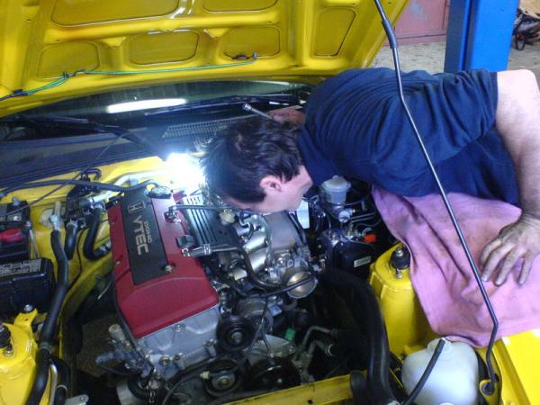

o 12.11.2006, 14:28 | H-Honza (M)

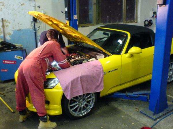

Veliky diky patri Hartikovi a jeho kamaradovi, EX-mechanikovi z Hondy v USA, ze strany pozorovatele a podavace naradi byl na jejich praci dobrej pohled protoze kdyz clovek vidi jistou a cilenou praci misto tapani a zbytecnyho rozebirani kde ceho, ma z toho i celkove jinej pocit.
Celou vymenu zahrnujici demontaz prevodovky a ruzny pr*ani kolem zvladli s ledovym klidem, bez jedinneho zavahani v dobe 3 hodin.
Nekonala se ani zadna ujma na zdravi nebo na majetku.
V Honde stejnou praci slibili za 2dny.
Jinde kolem 5-10 hodin ale ze nevedi presne.
thnx boys.
o 12.11.2006, 14:29 | H-Honza (M)
ryhlej nastup

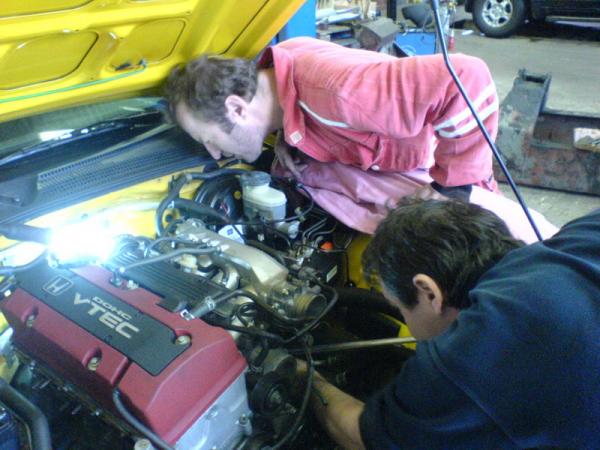

o 12.11.2006, 14:30 | H-Honza (M)
spravne ruce a spravne naradi

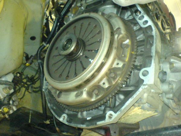

znamenalo rychly postup

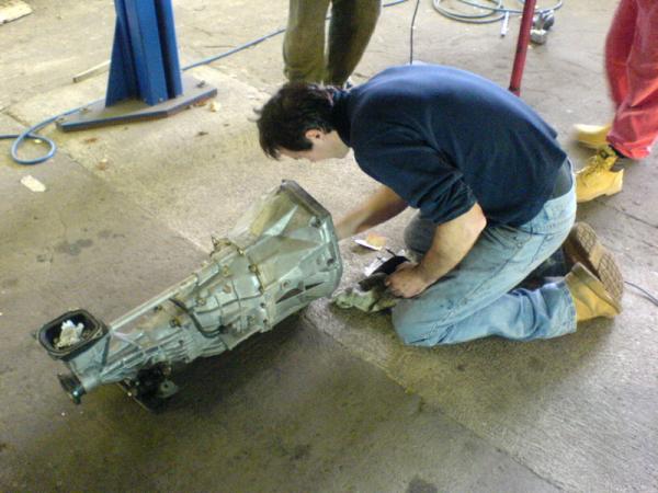

o 12.11.2006, 14:32 | H-Honza (M)
ty woe.... ono to ma nahon na zadek, ja se psychicky pripravoval na predni nahon.......
tohle teda nebyly slova Hartika ale druheho z teamu

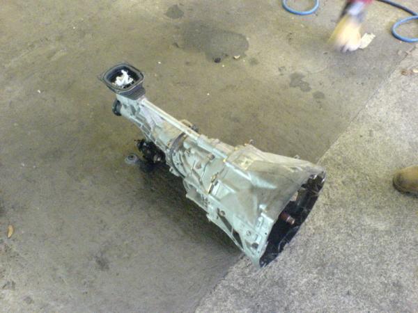

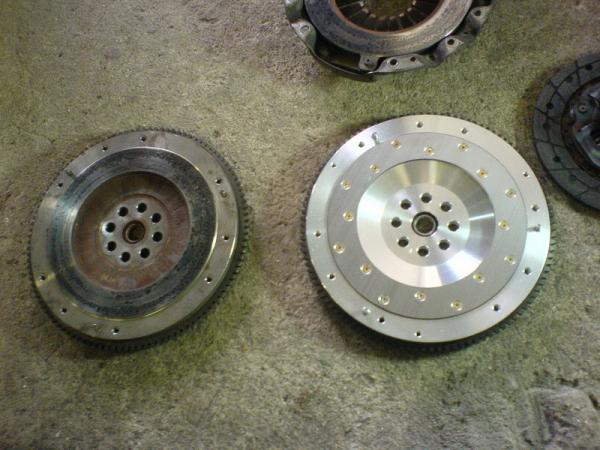

the old one
o 12.11.2006, 14:35 | H-Honza (M)

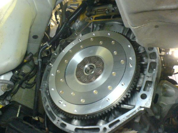

8kg zeleznyho srotu vs. 3,5kg hliniku

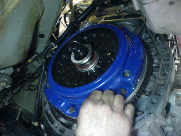

kazda operace byla predem osetrena a pripravena, od mazani stycnych ploch po lepenio sroubu

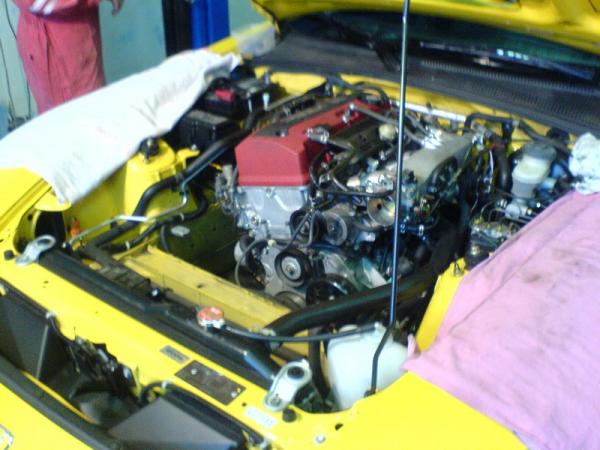

o 12.11.2006, 14:47 | H-Honza (M)
mno a tot vse.
uz je to hotovy a jezdi to.
