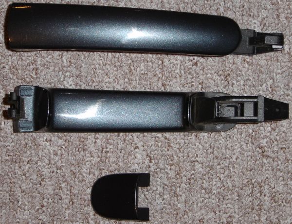

Ahoj, mam z ebaye origo klicky z Passata (vsechny 4 vcetne zaslepek zamku) a chci si je nechat na jare nalakovat do barvy myho auta. Kliky jsou konstrukcne stejne s tema, co jsou ve Skodovkach. Myslite, ze je nebude absolutne problem prelakovat? Zvladne to kazdej lakyra? Ty tvary se mi zdaji misty hodne komplikovany, vzhledem k tomu jak maly jsou to dily a tak si moc dobre nedokazu predstavit jak ten lak nekdo sundava, aby se dostal na plnic...
Diky za nazory

Nechápu moc tvuj dotaz ale každopádně pokud ty kličky nejsou poškozeny tak je stačí zmatovat matovací pastou a šedým skočbrajtem a pak jen tvá metla a lak. není to nic těžkého!!dones je a za 400kč ti je nalakujem!:))))pokud jsou porušeny pujde do plniče jen to co vidíš!
