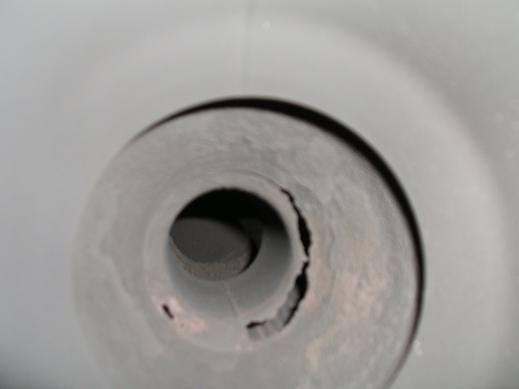

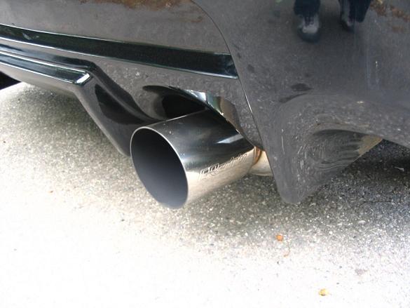

Máte někdo zkušenosti s výfuky Invidia? Ted mam na autě poslední díl výfuku od Greddy, ale ten uz je zevnitř vypálenej a nevim jestli koupit celej cat-back od Invidia, nebo Greddy.

o 27.09.2006, 22:42 | yarisek
Momentalni stav

o 27.09.2006, 22:47 | MarauderZ28
koukám, že soudruzi z Japanu kapku šiděj matroš ...

Bohužel nevim jak tam ten výfuk je dlouho, tak nemuzu soudit, ale obal je jak novej rez žadná a uvnitř....

Jinak tenhle jev me celkem prekvapuje.. co ja vim byva to komplet nerez......

je to zaručeně origo ten Greddy ?
o 28.09.2006, 00:57 | T.O.M.A.S.
Asi bych ho nechal zrepasovat když je jinak OK.
o 28.09.2006, 10:16 | Scream
Viděl bych to spíš na soudruhy z Číny..... jinak to bych řekl je celkem normalní jev. Zkoušel sem otevřít Remuse z nerezu co byl 3 roky na aute, z venku jak novej, vevnitr totalne vyrezlej a rozpadlej. Antikoro je vetsinou jen obal, trubku vevnitr jsou normalní a hned schnijou.
Tomas: a jak ji ten repas jako predstavujes, to by me docela zajimalo....

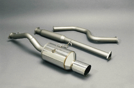

Greddy cat-back

Stranky hezky ale na celicu nic nemaj :-(
o 28.09.2006, 14:53 | T.O.M.A.S.
Rozříznout na obouch hrdlech, vydělat vnitřek, dát novou (nerezovou) děrovanou trubku jaká se běžně do laďáků dává, vycpat vatou a znova zavařit. Normálně se to tak dělá když je třeba vypálená vata, akorát že u motorek se to proto nýtuje.
