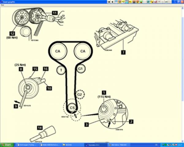

Podle manualu po 150T kilometrech nebo po 10ti letech provozu.

o 18.09.2006, 13:20 | Briann | Upraveno: 2006-09-18 13:26:13
foto k příspěvku  od Briann
