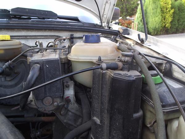

Co je tohle za bazmek?
foto k příspěvku  od Zephyr
o 17.09.2006, 17:12 | Zephyr
je to napojene na sani.
K cemu je to dobre?
o 17.09.2006, 17:14 | mourl
to bude nějakej uhlovej filtr ne?
o 17.09.2006, 17:30 | FD_Ondra
taky bych řekl, vypadá to na baňku s uhlím...

o 17.09.2006, 18:34 | paia
aktivni uhli?

copak to má za vstřikování??typl bych to na nádobku s aktivním uhlím

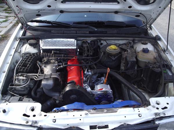

o 17.09.2006, 21:30 | Zephyr
pro jistotu jeste jedna fotka

určo uhlo to má snad každý auto ...

o 18.09.2006, 02:23 | MarauderZ28
to můžeš mít v podběhu ... myslím že to je odvětrání z nádrže a zachycuje to páry nebo co ...
o 18.09.2006, 10:00 | .mycTD
uhli taky mam, vedou z toho tusim dve hadice. Ale nikdy jsem to moc nezkoumal, takze by me taky zajimalo, na co to tam presne je a jestli to muze zpusobit nejakou neplechu.

o 18.09.2006, 11:35 | semysak
to by mela byt nadobka s ''aktivnim uhlim'' dava se to kuli tomu, ze se sledujou emise auta nejenom z vejfuku ale i kdyz to auto stoji je to z odvetravani nadrze v ty nadobce se zachycuji vypary a potom se v urcitech rezimech jizdy pousti do motoru kdy je podtlak tak akorat budto elektricky ventilem z ridici jednotky a nebo jednoduse podtlakove

o 18.09.2006, 19:10 | pov
KE-Jetronic, 66kw, jak se pise vsude nademnou, nadobka s aktivnim uhlim.

o 18.09.2006, 19:58 | Zephyr | Upraveno: 2006-09-18 19:59:55
mourl> kuwa sem psal že to není moje.Já bych si němca nikdy nekoupil. Já mám Korejské Inteligentní Auto :-))))))))))
BTW>sem se před chvílí díval do motoru a mám tam taky nějaký černý válec s dvěma hadičkama.Takže asi taky nějaká uhelná pánev či co :-)))

o 18.09.2006, 21:47 | Smart
Semysak : Taky jsem uz slysel tuhle verzi, takže máš pravdu. Já to mám také v podběhu. Od sání mi jde do podběhu taková gumová lehce opředená hadice, tak jsem se ptal v servisu co to jako je a bylo mi vysvětleno zhruba to sámé co říkáš Ty. Někdy prej může odejít ten ventil a třeba za studena může někdy cvakat ...
