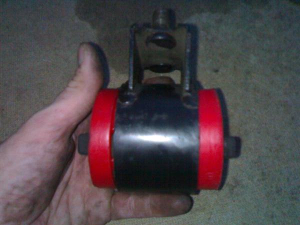

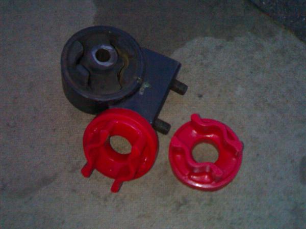

Takže nejsou to "full" uretany neb sem slyšel, že přenos vibrací je tak silnej, že se klepou na volnoběh zrcátka. Tohle je pouze uretanová vložka co se strčí do originálního silenbloku.
foto k příspěvku  od MarauderZ28
o 14.09.2006, 23:04 | MarauderZ28
zasunuto

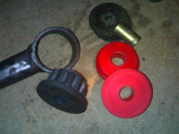

o 14.09.2006, 23:05 | MarauderZ28

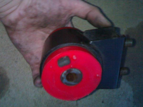

a full urethanovej na silenblok řazení
