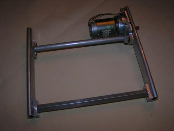

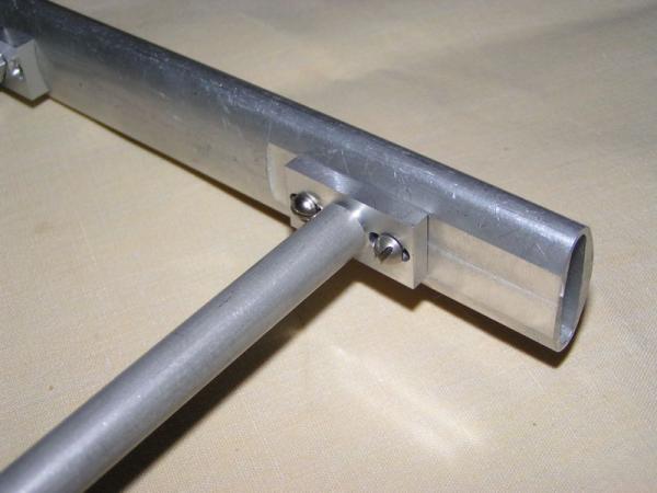

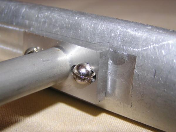

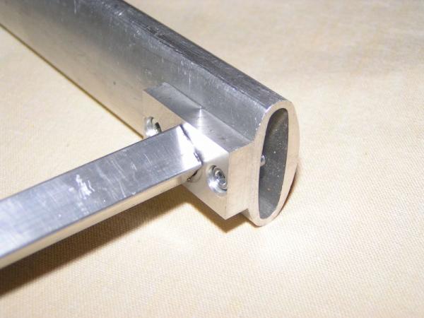

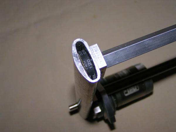

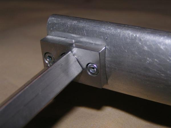

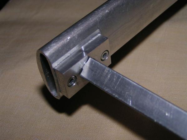

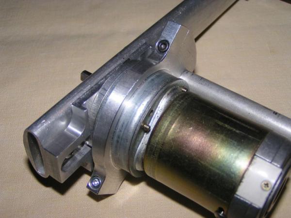

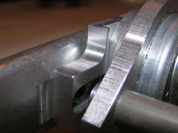

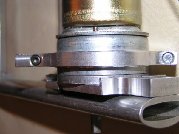

tak sem mel chvilku cas frezovat a pokrocil jsem na vyrobe otaceci znacky (stara verze uz je kvuli tomu jak ten stroj vibruje takova opotrebovana) tak davam naky fotky... treba pro inspiraci:

asi to prijde na Tele... misto ty puvodni...... jeste mam v planu sklapeci kousek a pak se rozhodnu a poslu jeden do sveta...... na kseft to nema cenu.... kdyby to melo byt v tomhle provedeni tak by to nikdo nezaplatil.... ty hranulky na koncich jsou domecky na loziska - atyp vnitrni prumer 10, vnejsi 15 ... jen na nich je cca 2 hod prace.....

thullo...asi tak...tohle je verze pro motorku.... ta cast na ktery je motor prijde do podsedlovyho prodtoru ... ven kouka jen ten konec s tim ctyrhranem.... prijde jeste trochu zfrezovat a na nej prisroubovat RZ.......

jen tak pro představu jak je to velky mě to přide hrozne velky na značku .. ..

m1tv: znacka prijde prisroubovat v polovine na ten cvercovej profil..... tam vyjde znacka akorat plus asi 2 mm na stranach.... no a mezi tim hranolem a tou trubkou (za tu to prijde pridelat na podsedlovej ram) je misto na pul znacky a asi 50mm mezera. co je za trubkou bude cely po kapotama, ven koukaj jen ty dva elipticky konce a ten hranol....jo ten je 10x10mm. uz to ma i koncaky a zapojenou elektriku a je to namonovany, fotky hodim az se vrati bratr s fotakem...
