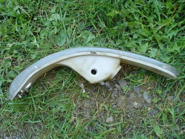

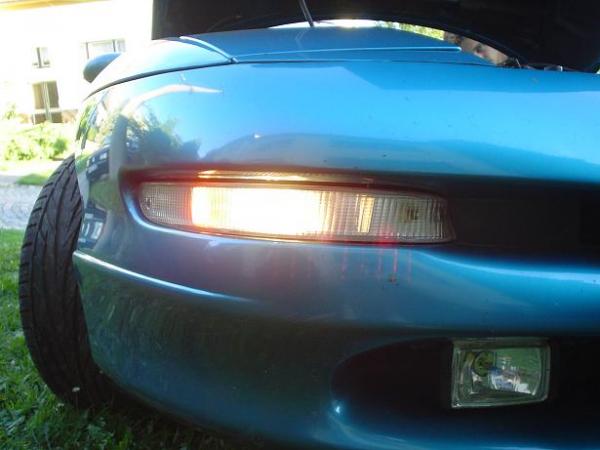

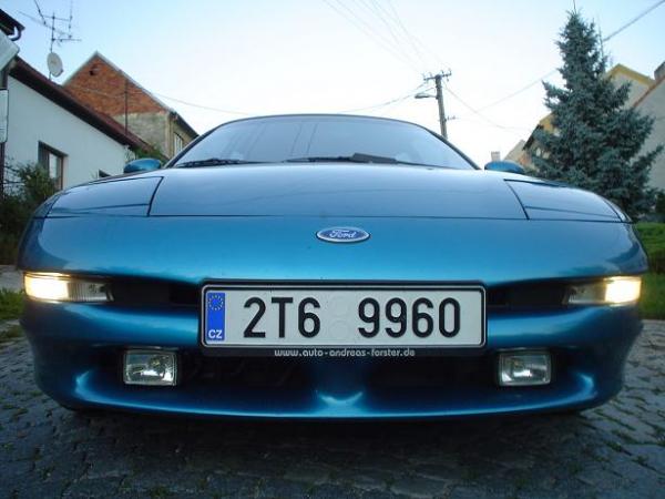

Tak jsem se vydal napříč naší krásnou republikou (OSTRAVA-JIŽNÍ MORAVA) abych navštívil svého dobrého kamaráda (probečkáře a super autoelektrikáře) Venita, který se pustil do výroby deních světel na mého mazlíčka!
Neb jsem minule na CAI dal dle některých z vás MOC fotek kvuli jedné trubky :) tentokrát jen letem světem - pro zájemce blíže se seznámit s postupem zašlu na maila!
Výsledek VENITOVY práce je řekl bych více než PERFEKTNÍ!!!
takže: DÍKY MOC VENITO!!!

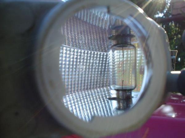

No, je fakt, že na Probe jsou denní světla třeba, když je to přes den zavřený, vypadá to líp...
Co je v tom za žárovky a jaká wattáž?

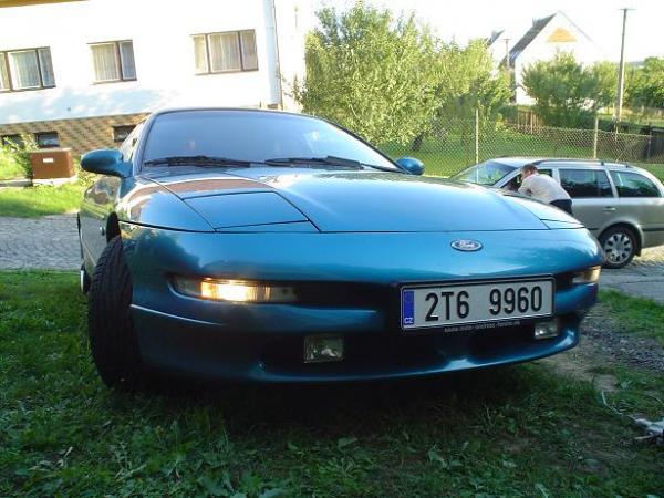

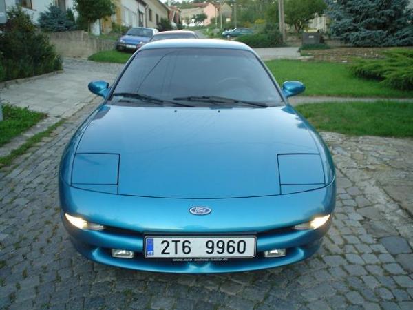

o 06.09.2006, 13:40 | venito
ajeeje :o) no ze dik Thulo :o)
blinkrova zarovka je o kousek vedle, prez jeji diru Thullo fotil tu denni sufitku ktera ma 18W .... sice obcas nekdo zablika at rozsvitim svetla, ale je to spis nevedomost ridicu :)

at nekdo hleda v papirech ze prave muj model je nema z vyroby...auto nikdo nezna... obrysovky sou na opacne strane a pri jejich rozsviceni denni svetla zhasinaji, presne podle vyhlasky.. a to ze 18W zarovka dennich sviti vic jak 5W v obrysovkach je asi jasne kazdemu.... mozna to na fotkach nejde videt :)

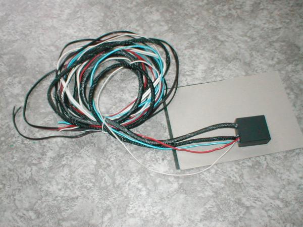

o 06.09.2006, 20:28 | venito | Upraveno: 2006-09-06 20:30:28

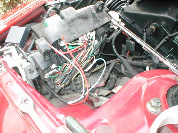

jeste trocha elektrikariny
foto k příspěvku  od venito

o 06.09.2006, 20:59 | venito
no beam myslel denni vs. obrysovky. jasne ze maj blinkry 21W
o 06.09.2006, 21:04 | venito
LED sem schanel skoro mesic, poskupoval sem toho fakt hodne, ale muzu ti rict ze z toho co sem zkusil, LED bylo k nicemu :( je vsechno moc bodove a ve dne to nejde videt.a to sem zkousel i moduly s 18xLED.Stejne to byly velke kravy ktere uz tam nevlezly.....a hlavne ti uz tezko nekdo uveri ze je origo....
