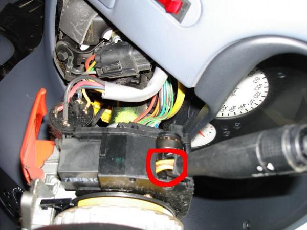

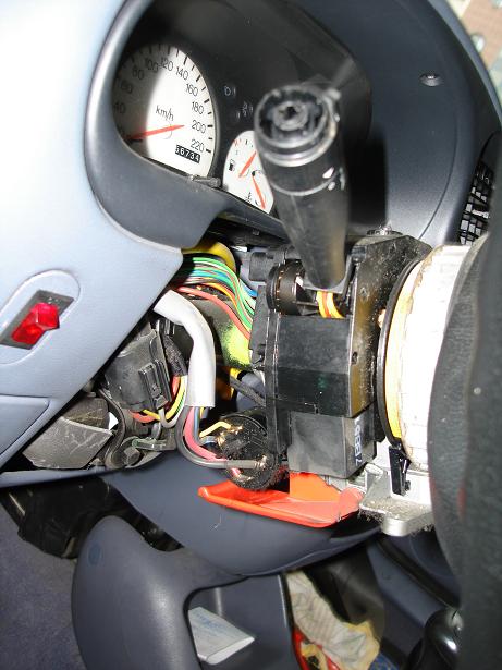

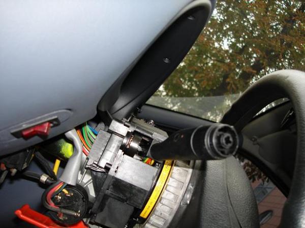

Tak jsem to včera rozebral a problém je opravdu v té páčce, řekl bych, že je jinak řešená, než tady někdo popisoval a dával tady obrázky, já nožíkem sundal tu vrchní "čepičku", ta šla v pohodě...jde vidět na fotkách, že je pryč...pak je další část, drží to takovýma třema nožkama na takovém klínku, stačí nadzvednout všechny 3 nožky a jde to dolů..celkem mi to vystřelilo, takže jsem dalších 30min hledal malé 2 kuličky, které mi z toho vypadly..problém je v tom, že nevím jak dále, teď jsem v práci a potřeboval jsem to na cestu zase složit, takže nafotím zbytek až doma, ale zajímalo by mne, jestli to jde ještě nějak dále vytáhnout, nechtěl bych to ulomit...problém nemám ani tak v těch kontaktech na konci, ale spíše hned v těch drátcích na začátku celé páčky, označil jsem na fotce, stačí se dotknout prstem a trochu zahýbat a už to celé bliká...jinak jsou tam takové malé šroubky těsně pod volantem, které drží ten plast, nemůžu se k nim dostat a povolit je, má tady někdo zkušenost se sundáváním? Jestli je nutné sundat i volant??? Díky moc

jj, to co ti vystřelilo,t ak tam bývá probém - opálené kontakty. Jinak když se chceš podívat na tu páčku - dále - uvnitř, tak musíš celé "paroží" vyndat - tudíš sunat ze stran ty konektory a povolit tušim snad jeden nebo dva šroubky. vytáhnout směrem nahoru pak......předem varuju, že pokud to budeš rozebírat, tak je to děsná piplačka a taky se ti to nemusí povézt složit. Musí se to začít rozebírat od středu.

Lucni.konik: Tak to si mne teda moc nepotěšil, že je to tak složité a taky se to už nemusí podařit složit, už to tak vidím, že celý víkend si s tím budu hrát. Nemá někdo ponětí, kolik stojí celá ta páčka nová? Asi to budu muset stejně rozebrat celé, protože je to stejně v těch drátcích a ty stejně vedou někde pod ten plastový kryt..s tím nemáš zkušenosti, kdybych to vyndával celé, musí ven i volant? Jinak se k tomu zřejmě nedostanu, co?
o 06.09.2006, 12:16 | Lucni.konik
volant nech na místě! zkušenosti s tim mam. Rozebíral jsem to už asi 4x. Novy.....nevim....3litry? na vrakáči nevim.
o 06.09.2006, 12:31 | Kolda
Lucni.konik...na vrakáč jsem volal a borec říkal, že ty dvě páčky jsou v té skříňce spojeny dohromady, že je to "podkova", že za komplet chtějí 1500kč...uvidím, zkusím rozebrat, jestli to nedám dohromady, tak tam budu muset pro to skočit...ty drátky jsou tam uvnitř jen nějak nastrčeny nebo napájeny? Já jen, co s tím může být, dalo by se říci, že to neblbne, ale stačí některý ten drátek dostat do jiné pozice a asi se to dotkne a začne svítit...a jinak ty drátky, co jsem označil, jsou v té skřínce ukončeny jak, nějaká koncovka, svorkovnice? Proto chci sundat ten volant, kdybych měnil ty drátky, tak je taky někde musím ukončit/zapojit a s volantem se mi do té plastové skříňky nedaří dostat...
o 06.09.2006, 12:50 | Lucni.konik
vždyťi to říkám - levá a pravá páčka jsou spojený dohromady, musíš to vyndat, aby ses na to podíval. Drátky pájený. A ještě jednou, vyndej tu tzv. podkovu. Vypadá to takhle:
