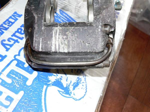

Kde v Praze ? Někdo mi to tuším už jednou říkal, ale nemůžu to najít, potřebuju vyrobit takovýhle dva kusy (na jednom mám origo na druhým už někdo něco bastlil, ale chtěl bych obě radši new ....

znamej ma klemovacku, ale to by mel umet kazdej lepsi autoservis, ale tohle zvladnes naohybat i sam :o) redukci pouzijes urco puvodni
o 28.08.2006, 15:26 | MarauderZ28
jenže nezvládnu udělat to roztepování tý trubičky na konci :o(

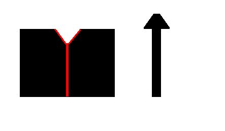

No jde to udělat tak máš v kusu železa říznutýho na půl vyvrtanou díru jako má bejt to roztepování a pak to nějakou tyčkou rozklepnout ale tomu bych moc nevěřil..viz obrázek (vím že zakončení vypadá jinak ale tohle je pro představu aby to bylo vidět)
To Mar : co koupit krátký na škodovku ??? To by modlo jít upravit...
