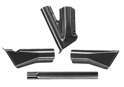

A jak vypadá ten nástavec a kolik tak stojí? Foto by bodlo:) Ještě mě zajímá jak poznám jestli je nárazník z PP nebo z ABS?Je na tom nárazníku někde značka?:) Díky :)
o 28.08.2006, 10:52 | Pluto
Značka by tam měla být. Tady jsem našel jen malovaný obrázek:
foto k příspěvku  od Pluto
o 28.08.2006, 10:58 | Pluto
je to ta nahoře :-)

Ještě kde koupit ten nástavec? Oběhnul jsem OBI a Baumax a nic.:-(
o 28.08.2006, 21:22 | Pluto
Pepino, odmasťovat a drsnit nemusíš, tím horkem (650 C) se to v pohodě zavaří. Hlavně to musí být stejný materiál jako je nárazník. Ten nástavec jde sehnat třeba u STRYHALa, ale ten je v ČB nebo Táboře a je dost drahej, zkus popátrat po internetu. Dělá ho BOSCH, Liestel,

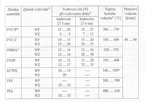

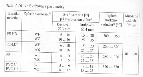

Pluto: teplota 650 C je blbost. Možná to nějak drží, ale ten materiál akorát zdegraduje. Na svařování plastů se používá teplota cca 300 C. Každý plast má ale jinou teplotu.

o 02.09.2006, 20:30 | uwlspa
Pluto: jak to popisuješ ty, tak na nějaký nárazník nebo bazén to stačí:) Já svářím hlavně plynovody a tam jsou požadavky někde jinde:) Člověk občas žasne co všechno jsou schopný vymyslet:((

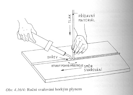

o 07.09.2006, 14:03 | uwlspa
Pluto: my se asi neshodneme. Mi to připadá, proč to dělat pořádně, tak jak se má, když to může udělat "tak nějak, vždyť to stačí".
