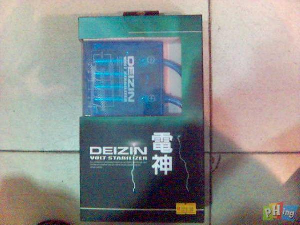

o 25.08.2006, 22:57 | Šestikule
Je to k něčemu nebo vyhozený peníze?
foto k příspěvku  od Šestikule
o 25.08.2006, 23:50 | MarauderZ28
klasickej kapacitor dle mě
o 26.08.2006, 12:16 | Machča
No ja nevim voltage stabilizer by mel bejt stabilizator napeti takze by to melo udrzet pri vykyvech jmenovitou hodnotu napeti treba 12V jako stabilizator se da udelat nebo koupit otazka je jestli funguje tenhle to by se asi muselo vyzkouset
o 26.08.2006, 12:39 | Šestikule
Machča: přesně jak píšeš, mně jde spíš o to, jestli to má opravdu smysl.
o 26.08.2006, 12:45 | Machča
no jako smysl to ma protoze napeti stabilizujes a nebudes tam mit vykyvy ( trebas pohasinani svetel vypinani radi pri startu ) ale jestli presne tenhle vyrobek funguje nevim .

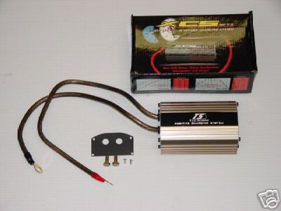

o 26.08.2006, 15:47 | MarauderZ28
foto k příspěvku  od MarauderZ28

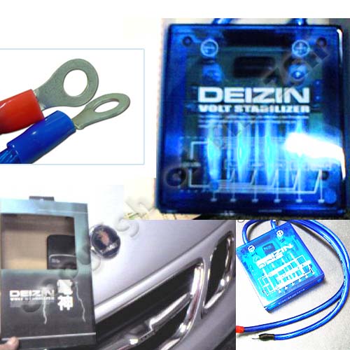

o 26.08.2006, 15:53 | MarauderZ28
o 26.08.2006, 16:47 | Šestikule
Mar: právě že ta cena je nízká, takže mám choutky to prubnout.

o 26.08.2006, 17:21 | MarauderZ28
co to je ty 4 stříbrný válečky uvnitř vypadá to jak tužkový baterie ? :o) nějaký kondíky ?

o 26.08.2006, 18:16 | Machča
to jsou kondiky musi to snyst i kratkodoby podpeti jinak taky netusim jak by stabilizace napeti mela vliv na vykon motoru nebo spotrebu ci emise stejne to ten altik musi nahnat do toho stabliku a ten pak pusti daltakze s tou spotrebou nevim nevim
powerboxy jsou povetsinou hezky zabaleny odpory na cidla v aute to se stabilizatorem nema vubec co delat
ale jak rikam v zivote jsem stabilizator nezkousel v aute
vyrabel jsem ho do laboratorniho zdroje co mam doma
