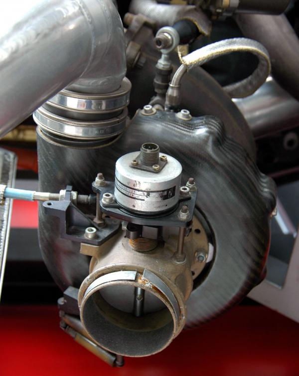

koukam na F1 turbo 1,5 motor a nejde mi do hlavy, proc ma skrtici klapku umistenou PRED turbem...
jediny k cemu jsem dospel je, ze ten motor nema blow-off ventil (jakoze asi ne, pac tam nikde neni videt?) a ten celej system "skrtici klapka-potrubi-IC-sani" je vyuzitej po ubrani plynu jako "zasobnik stlacenyho vzduchu", tedy jako anti-lag system... popravde si nedovedu predstavit, jakej to ma objem, prijde mi, ze hodne malej a ten motor by to "odsal" prakticky hned a nicemu by to nepomohlo +by se zpomalilo turbo (ikdy mozna ne, kdyz nema co nasavat)?
jeste me napadlo, ze by to melo druhou skrtici klapku (šoupě, přímo u sacích trychtyru, ale to nejde z fotek poznat)... dik za kazdej napad, neda mi to spat :-)

vyhoda je v tom ze nepotrebujes BOV, podle me to tak je i lepsi kdyz se nad tim zamyslis, sani ti pak pomaha krome vyfukovych plynu roztocit turbinu v nizsich otackach a tak si muzes dovolit i turbinu vetsi, docela dobrej napad :) ve vyssich uz to pak roztaceji jen vyf. plyny
o 23.08.2006, 14:19 | CervinVega
a) racing F1 1,5 litru! motor nebezi v nizkych otackach
b) snaha je o co nejlepsi odezvu na plyn (otevreni skrtici klapky), tzn. co nejmensi objem mezi klapkou a sacim ventilem, proto se pouzivaji individualni skrtici klapky, viz motorky a sport motory
nevim, kdyz si to predstavim, jak ubira pred zatackou a jeste chvili tam leze natlacenej vzduch (motor to v podstate "vycucne"), pak otevre za zatackou klapku a turbo musi plnit podtlak, motor produkuje malo plynu, turbo se nemuze roztocit... no nevim... asi se bere v potaz, ze uplne zavrena neni nikdy a zatacky netrvaji tak dlouho :-)

nevim jestli to pomuze - turbo je kompresor jako kazdej jinej a kdyz se startuji kompresory o velkych vykonech (ruzny elektricky pro regulaci technologie) aby nebyl velkej naraz vykonu na elektromotor tak se uzavre saci strana a otevre vyfukova
proste kdyz nema kompresor co stlacovat tak nekona mechanickou praci tj. vsechna energie dodana do stlacovaci casti se pouzije pouze na mechanicke ztraty a na prekonani odstredive sily.
v aute by to fungovalo take viz to F1 podle me ten motr nema ani IC a turbo je uplne tesne u sani, protoze kdyz se otevre klapka pred turbem asi by hodne dlouho trvalo naplnit klasickej tvar potrubi s IC vzduchem
o 24.08.2006, 08:45 | CervinVega
semysak- nn, to ma prave opravdu velkej IC, je to videt na tech fotkach v linku nahore... jinak s tim nekonanim prace-zadnej odpor je to rozumny, asi fakt nehrali na ten problem s prodlevou (vysati zbytku stlaceneho vzduchu, borec proste zavrel plyn o neco driv)

tak zahada vyresena:
motor ma opravdu druhe klapky pred sacimi ventily pod airboxem-ovladane lankem naprimo... ta klapka pred turbem slouzi jak psal semysak k zamezeni vzduchu a je ovladana elektricky (vali jen otevrena/zavrena) pri zacatku otevirani te hlavni klapky...
duvodem jsou vysoke plnici tlaky (az 5baru), ktere dokazi ustrihnout osu turba... takze obe klapky uzavreny, kolo kompresoru si vesele toci v castecnym podlaku, zacina se otevirat klapka u ventilu, naplno se otevre ta u turba a kompresor zacne ihned plnit
