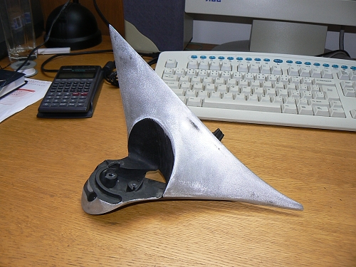

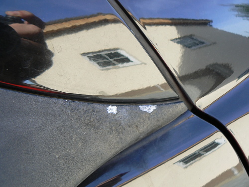

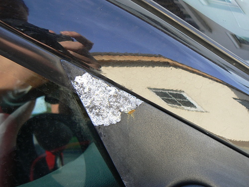

Tak se mi začalo odlupovat plast zrcátka. Už to podle mě předchozí majitel opravoval. Kde to nechat opravit a půjde to vůbec nebo rovnou radši objednat nové?

o 16.08.2006, 08:56 | xenonman
a co to jemnym smirkem osetrit zabrousit a striknout cernou matovkou?
o 16.08.2006, 08:56 | m1tv
obrosit a střiknout nakou barvou třeba hemeraitem..nebo nečim takovym..

o 16.08.2006, 09:58 | GTE
Takže jemným smirkem, a pak stříknout černou matovkou? Hlavně to musím udělat lépe než předchozí majitel.
o 16.08.2006, 10:32 | radek.613
Jestli to jde rozebrat a chceš matný a trošku drsný povrch, svěř to práškové lakovně, vydrží to navěky....

o 17.08.2006, 06:13 | daimondai
To vypadá skoro jako AR :o). Pokud to budeš stříkat, tak odrbat, pak dej základ na lehké kovy a teprve potom do laku.

o 20.08.2006, 12:19 | GTE
Tak už jsem se do toho pustil. Teď na to hodím základ a pak nějakým tím matným Hameraitem.

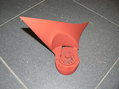

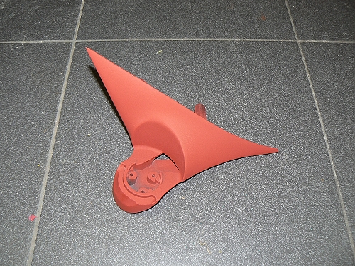

o 20.08.2006, 20:54 | GTE
Jedeme dále :-)
