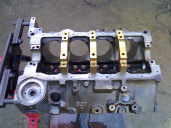

o 14.08.2006, 01:17 | MarauderZ28

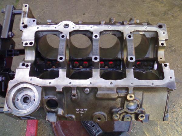

Milodon 4 bolt conversion
foto k příspěvku  od MarauderZ28

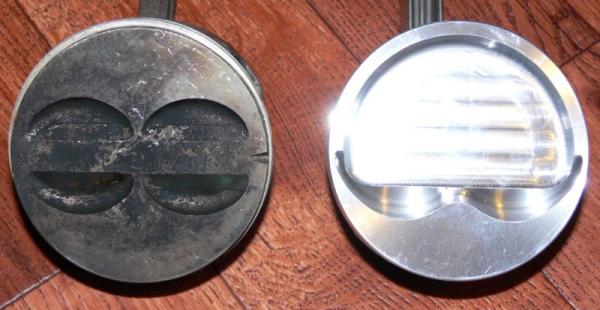

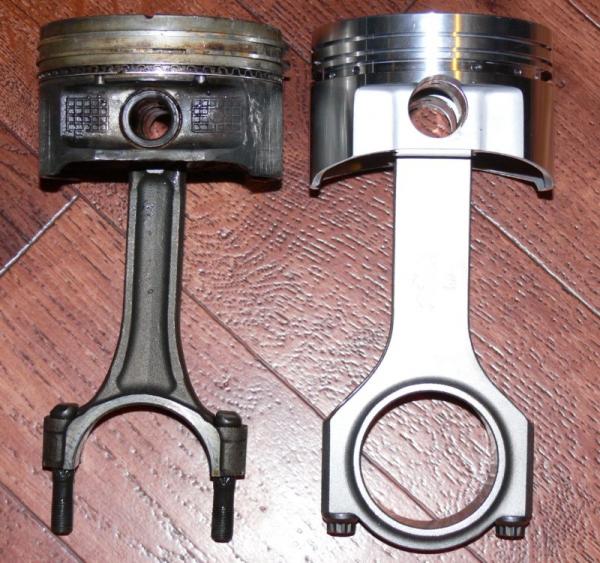

o 14.08.2006, 01:58 | MarauderZ28
ještě pár porovnání ....

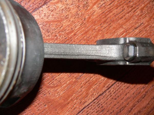

o 14.08.2006, 01:59 | MarauderZ28

o 14.08.2006, 08:02 | Thullo
No ty WUOLLE!Maras - tak to bude hooodne zajimavy!
o 14.08.2006, 09:21 | Kapka (M)
tak tohle je presne ten typ tjuniinnnggguuu který můžu...pekný..moc...
o 14.08.2006, 11:28 | H-Honza (M)
mno pekny woe...... motor teda uz mas kompletne pripraveny k sestaveni??
jeste ho mit do ceho ale strcit woe ne..??.....
ted na to cumim, takze tam musis svrtat novy diry navic pod nejakym uhlem a vytocit zavit??

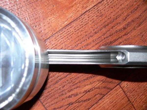

o 14.08.2006, 11:32 | Honza2.016v
nechyběj ti pístní čepy?
ne pěkná sestavička..
doufám že do 2let bude něco podobnýho ražení fungovat v motoru v coupečku:)))
o 14.08.2006, 11:59 | RedBaron
Chybí k tomu auto, ale ať se to povede! :o)

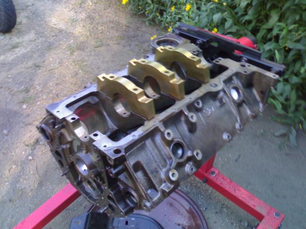

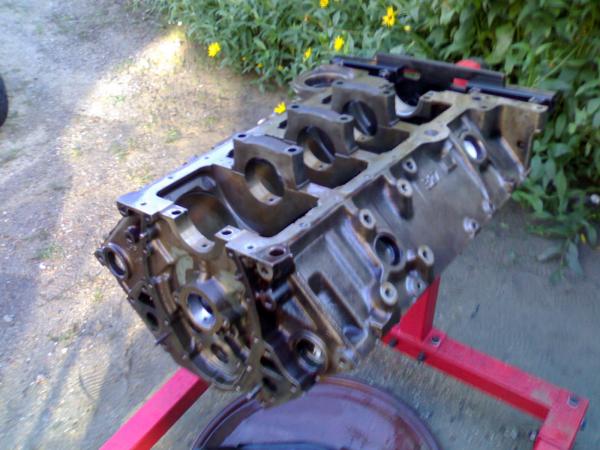

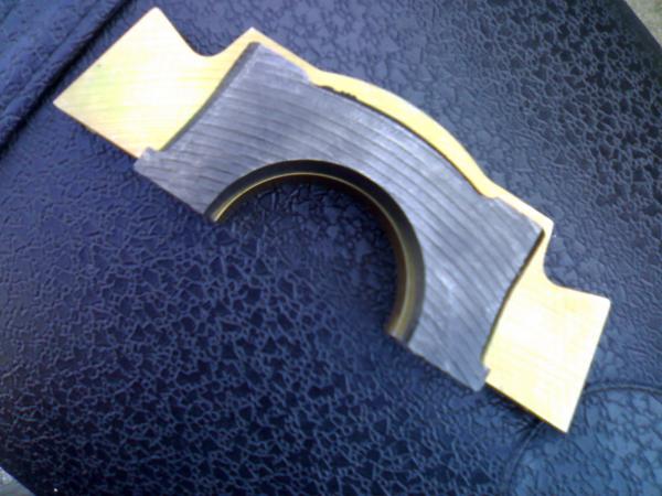

o 14.08.2006, 12:00 | MarauderZ28
jojo přišroubuješ ty new caps na blok, do bočních dír strčíš trubičku z tvrdokovu aby jsi vrtákem nepoškodil ten caps, vyvrtáš , sundáš caps, uděláš závit a je to, samo tohle musí udělat motorárna i když píšou že se to dá udělat doma tak do toho fakt nejdu ...
čepy tam chyběj zatím to není složený ..
