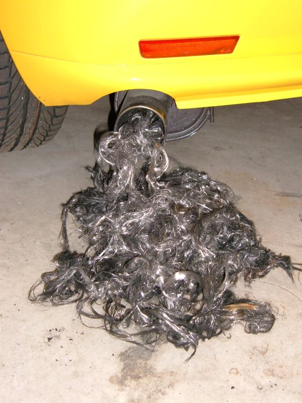

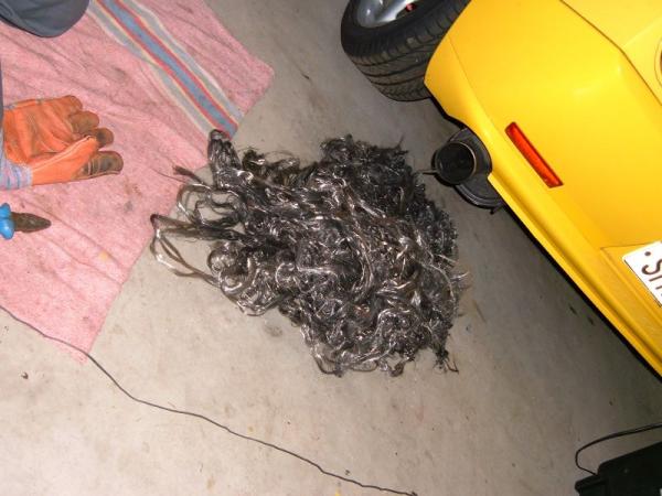

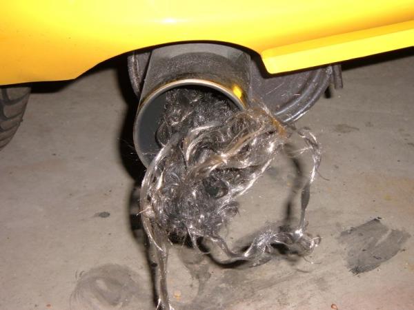

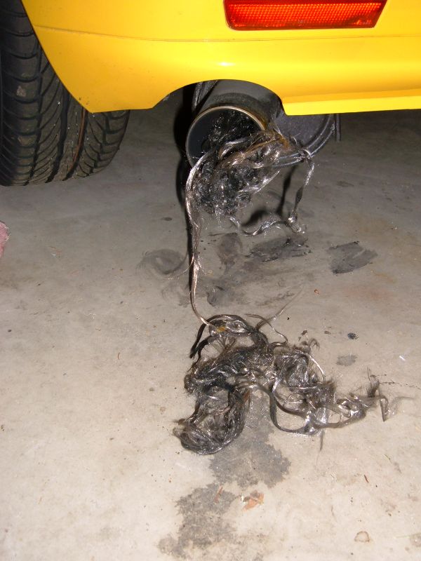

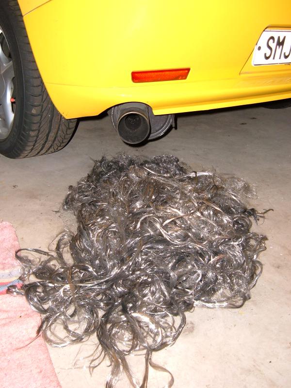

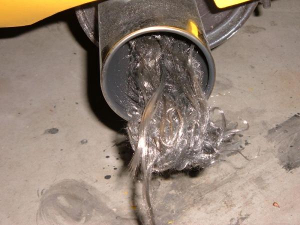

tak tohle sme dneska tahali z vejfuku u coupečka:
pro objasnění situace... přes zimu sme nechali udělat motor, aby to jelo trošku líp než v serii..byli sme s tím na 2 srazech a auto se zdálo že to jede velmi dobře, takže byla spokojenost.. jenže.. na HSMIII se vylomila trubka z koncáku (což bylo asi už dýl načlý , ale zvenčí neviditelný.....) a od tý doby čekáme na novej vejfuk vč. novejch svodů.. dneska sem se byl po delší době kouknout do garáže a kouknu do vejfuku a tam chomáč tlumící vaty s kusem nějaký trubky...... potěš košte s tímhle to auto docela jelo....
sice nám náš mechanik tvrdil že vejfuk má rezervy, ale tohle sme nečekali...
takže doufám že do mimoně bude novej vejfuka sem zvědav ak to pojede..

tak to nechapu?? kde se to tam jako vzalo a kolik toho je! no to me pos.....
o 13.08.2006, 19:56 | Machča
tohle se do vejfuku dava holt v tom tlumici praskla nejaka pricka tak se to vysypalo ven
o 13.08.2006, 19:57 | Honza2.016v | Upraveno: 2006-08-13 19:59:49
driver:
obyč tlumící vata.. je to napěchovaný v tlumiči, kterej má rozměry cca 20*15*60cm... tohle je jen zlomek toho co se nám poved vyndat...
normálně se zbortila asi(určitě) schnilá děrovaná trubka- to už sem zažil u kámoše na Š100 s dělaným motorem.. zkoušíme jak to jede, nejednou auto znatelně ztichlo a ztratilo 50% výkonu.. přijedem, a při ohledání ta samá věc zborcená u tou tlumící vatou ucpaná trubka ....
hmm mam tlumení do samo doma vejfuku na tipo:o) kde už taky původní vejfuk dosloužil....takže paruka pro diskofili asi neee leda že by nějakej černoch měl zájem- je v tom celkem dost sazí:)

necekal jsem ze v tom tlumici je toho tolik, a jeste rikas ze je to jen zlomek. ale ted by to mohlo jet dobre ne??
o 13.08.2006, 20:51 | Honza2.016v | Upraveno: 2006-08-13 20:56:09
spíš hůř.. ta vata kolem tý děrovaný trubky ten hluk tlumí (absorbuje)a prakticky z děrovaný trubky dělá čistou trubku
takhle když tam nic není kolem tý trubky tak tam plyny expandujou do prostoru kterej ta vata uvolnila a zpomalí se ty plyny, takže se spíš výkon ztratí...
