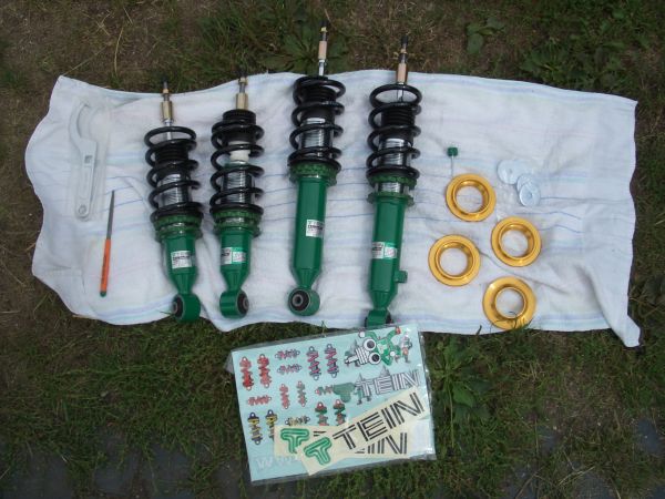

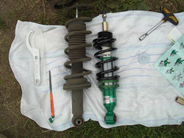

Tak musim podekovat H-Honzovi za pořízenípodvozku na miatu :o)
foto k příspěvku  od Mirage

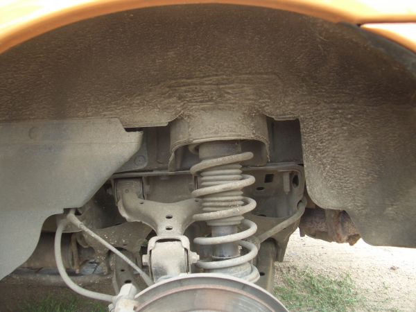

o 06.08.2006, 21:13 | Mirage
takle je to v serii
o 06.08.2006, 21:14 | Mirage
pro porovnaní

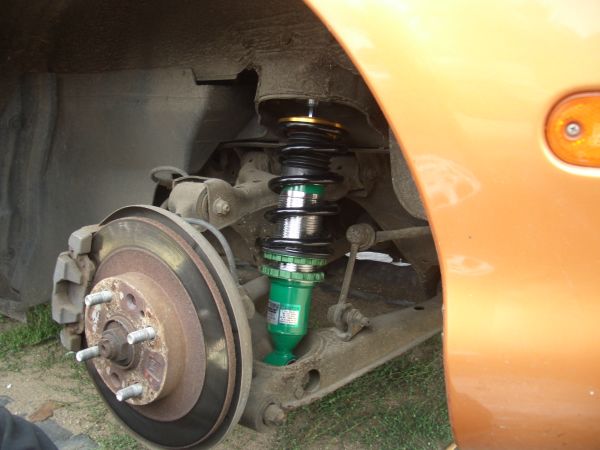

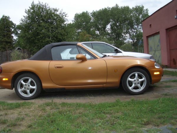

o 06.08.2006, 21:15 | Mirage
tak a je tam,kde má být

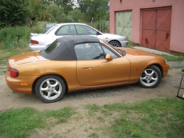

o 06.08.2006, 21:16 | Mirage
a takhle to nakonec dopadlo :o))
o 06.08.2006, 21:27 | choze
Super, jsem zvedavej na zbytek :-)
o 06.08.2006, 21:27 | Machča
dotazecek : o kolik je to dole???
o 06.08.2006, 21:29 | Mario
gratulace, TEINa bych si dal taky rict ale tech 2000$ :-(
o 06.08.2006, 21:32 | Mirage
stal jen 1000$
o kolik?, to bych kecal nejak sem to nemeřil bude se to stejne ještě upravovat až dorazej kola
o 06.08.2006, 23:10 | MarauderZ28 | Upraveno: 2006-08-06 23:10:52
fuj ale zasraný to máš zespod jak z pískovny :o)

o 07.08.2006, 07:52 | H-Honza (M)
mno jinak ono to neni videt, ale moje S2K vedle toho vypada jako traktor.... :O))))))))))))
Ted ma Vasek klicku na otevirani dveri nekde na urovni kolena, to jako bez prdele, takze kdyz to chce otevrit, musi se sehnout. A leze se do toho taky pekelne, teda aspon pro me..... jinak me prekvapilo ze v porovnani s tim samym typem podvozku ktery se daval na ITR je tohle o dost mekci.

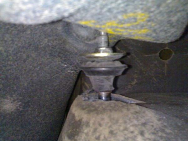

o 09.08.2006, 20:15 | cupra.165 | Upraveno: 2006-08-09 20:16:47
aby vam ty vase tvrde podvozky neudelaly tohle jako me...najeto 500km na novem hornim ulozeni s novym podvozkem weitec snizeni 30/15.....
foto k příspěvku  od cupra.165
o 09.08.2006, 21:52 | H-Honza (M)
tohle je blbost chlape, koukal jsem Ti na to a nekde se stala chyba, a pokud je to fakt sachs ulozeni....... tak ta chyba ma nejaky jmeno a prijmeni......
o 09.08.2006, 22:43 | JiM
z toho obrazku nechapu vo co go?
o 10.08.2006, 01:12 | Rajdlos
ty woe, to vypada jako, kdyz si tlumic nasel ditru do kufru
o 12.08.2006, 17:29 | Mirage
jo tak tohle se mi stalo u kadeta ...ale ne diky podvozku,ale zub času zahlodal
