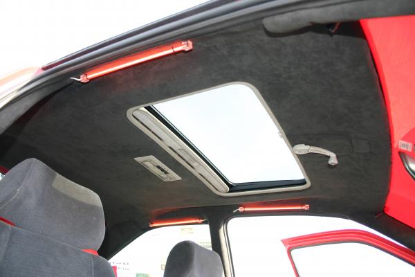

o 30.07.2006, 20:14 | JR
alkantarou
foto k příspěvku  od JR

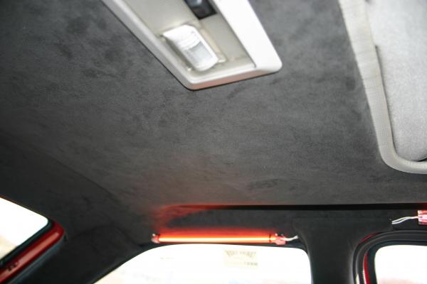

o 31.07.2006, 19:01 | toom
nevim ty dratky od te neonu chtelo by to s tim neco udelat :)))

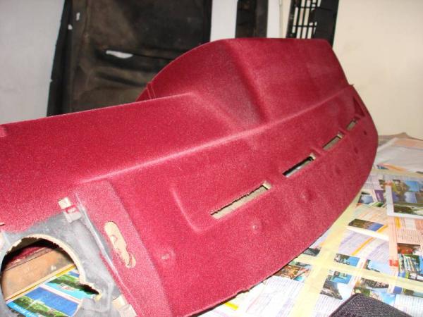

o 04.08.2006, 11:35 | Caspeer | Upraveno: 2006-08-04 11:36:28
Plně souhlasim s Nalimem!!!
Když je to opravdu kvalitně udělaný, tak s tím není vůbec žádnej problém.
Taky mam palubku ve flocku a nic mi z ní nepadá.......
foto k příspěvku  od Caspeer
