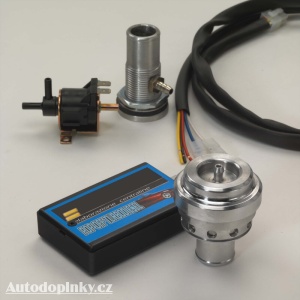

Má někdo pop off v dieslu?
o 24.07.2006, 14:58 | Kleneex
nemam ale uz jsem se informoval protoze jsem to cca pred rokem chtel take a na diesel to nema smysel je tam skoro nulova ucinost
o 24.07.2006, 14:59 | paia
to sluvko "skoro" vymaz a informace bude naprosto korektni... :o)
o 24.07.2006, 16:24 | red_wolf
Jsem si vědom nulové účinnosti, jde poze o efekt !
o 24.07.2006, 16:36 | MarauderZ28
znám lepší způsob jak ze sebe udělat trapáka než rvát píšťalky na ropu :o)
o 24.07.2006, 16:44 | red_wolf
Nevím že všichni maj pořád něco proti ropákům :-))))
o 24.07.2006, 16:53 | MarauderZ28
to není nic proti ropákovi ale
o 24.07.2006, 19:50 | m1tv
nekde tvrdily že to ma dokonce že je to dokonce horši když cje tam že o upusti tlak turbu a pak mu dlouho trva než se znova roztoči ale už nevim kde sem to čet...
o 25.07.2006, 06:17 | RadekFM
jasne ze je to jeste horsi
o 25.07.2006, 07:37 | Rustapha-659 | Upraveno: 2006-07-27 12:14:43
RED_WOLF: Tady ten zázrak máš,ale jsou to vyhozený prachy..
pořiď si radši něco ,čím tomu motoru /autut pomůžeš a ne krabičku,co dělá PFSSSTT a jinak je úplně nahov*o za 6,5k..
[ Link ] aha,tak chybka-tohle by mělo být ono.. :o)
o 25.07.2006, 09:14 | assassin
asi tak..... vzhledem k tomu ze diesel nema skrtici klapku v sani... je porad naplno otevreny tak to nema nejmensi efekt...... krome toho ze to zasici.... to te mozna ve zverimexu vyjde levnejs poradnej had:) tssss
o 25.07.2006, 14:29 | Kleneex
rustapha: ten link si radsi jeste jednou zkontroluji protoze mi se tu bavime o pop off ventilu na o GALFER zadní brzdové desky typ FDT 1055 FORD PROBE 3.8i V6 -- rok výroby 88-93
o 25.07.2006, 16:11 | Machča
jj bov ventil skodi dieselum pak to ma mensi vykon je to jen o tom ze to piska a je tam dira kdyz tam bejt nema
Jinak u dieselu od roku 2001se pouziva VGT turbo s naklapecima lopatkama a to si tu turbo diru vyredukuje temer zmizi
