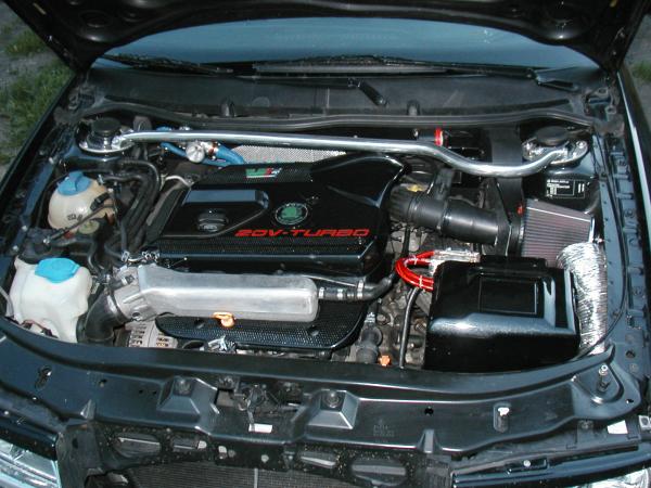

mam takhle....
foto k příspěvku  od Kapka

no mam jeden z prvnich BOV od Bidrina... [ Link ]
a nemam žadný problém s ECU...chip od Cimbu...přímé sání K&N + přívod studeneho vzduchu+odcloneno...výfuk kombinace SuperSprint + na zakazku delaný zbytek komplet v nerezu...výkon okolo 220PS... a naprosta spokojenost...teda až na to že jsem ted na Týnci trošku poslal na zasloužený odpočinek seriovou spojku,takže příjde keramická :-))

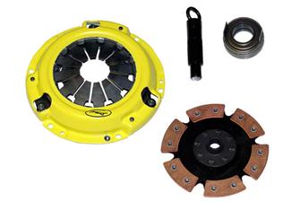

keramicke oblozeni - predelani lamely vyjde kolem 4 - 6tis. Pokud to nekdo udela levneji nebo i dokonce s tim ze "nanytuje" keramiku na stavajici lamelu je to lhar nebo podvodnik.
Keramicky oblozeni nema smysl na seriovy pritlacak. Takze opravdu pouze celou spojku. Marauder o tom vi svoje a asi potvrdi ze i kdyz se to zdalo prvotne jako funkcni, ve finale se stejne uchylil k celymu spojkovymu setu.
Navic u koncernu bych to neresil, slusny spojkovy komplet na 450Nm ktery umi o 30% vetsi prenos vykonu je k mani kolem 350$....
