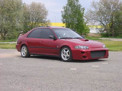

o 16.07.2006, 18:48 | mishan

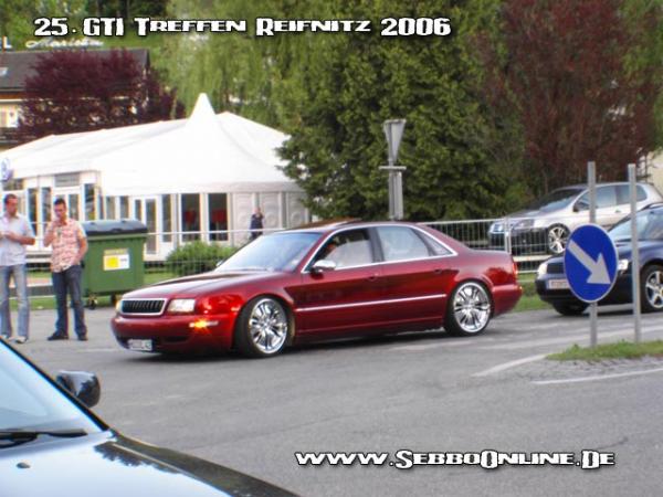

čaues, sháním takovou červenou metalízu, prošel jsme vzorník všech metalíz od PPG a Mobihelu, a vše je moc tmavé.Nejvíc se blížil odstín Peugeot, ale i tak moooc tmavé. Nevíte kde by se to dalo sehnat. Není to náhodou Standox?? Díky za info

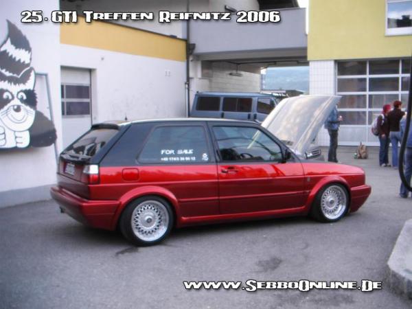

o 16.07.2006, 18:49 | mishan | Upraveno: 2006-07-16 18:52:47

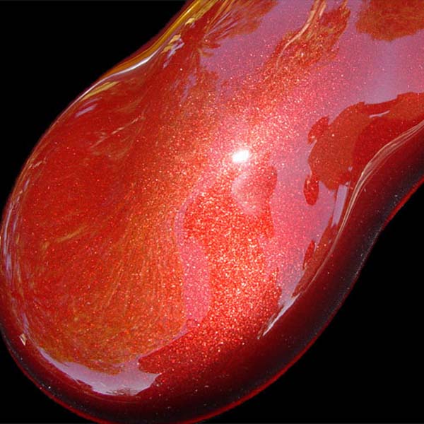

o 16.07.2006, 18:56 | mishan

Zkus se podivat na vzornik Honda. Je tam par slusnych cervenych. Ty Peugeotove barvy jsou vsechny s nadechem do hnede a to se mi vubec nelibi. Dalsi sance podivat se na motorkarsky laky. Sice budou asi vicevrstve, ale cervena tam byla jedna naprosto super! Presnejsi info ti nereknu. Je tohle z vlastni zkusenosti.

podobná možná trochu tmavší barva se dělala na fiaty bravo/a .. je to tuším od PPG 133 metalic boreal red

to co máš na těch obrázkách je Candy Red

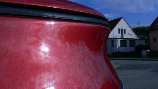

pro porovnání barva Honda, kod F72P

oukaj, moc díky PetrS13, zkusím to podle názvu nechat v prodejne laků najít
díky díky díky :-))))

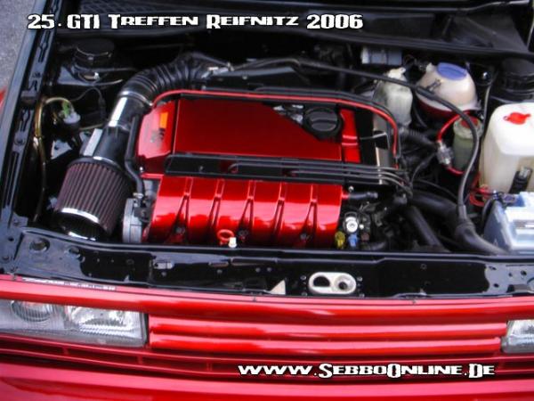

ta třetí fotka toho červenýho golfa je pecka ;)
o 16.07.2006, 22:10 | mishan
No respect: našel jsem fotku golfa i z profilu a je to fakt krasavec
o 16.07.2006, 22:11 | No Respect | Upraveno: 2006-07-16 22:15:40
já se tam právě taky díval :-) a je to masírka....a barevnou kombinaci udělal mooc pěkně ;)

Je to 3-stage color. Dam pouze priklad, jak se tyhle barvy strikaji. Jsou ruzne kombinace barev pro dosazeni ruznych odstinu.
Prvni vrstva stribrna metla, druha vrstva cervena metla a treti vrstva lak. Pro dosazeni hloubky barvy a lesku se musi lak nechat vytvrdnout, pak prebrousit a prelakovat jeste jednou. Nejdou pouzit ruzne metly, je to uz od vyrobce stanovene podle cisla odstinu. Vim, ze PPG dela, neco jsem od nich uz strikal 3-stage. Pak House of Kolor. Urcite se najdou i jini vyrobci, ale ja znam jen tyhle dva co delaji 3-stage color.

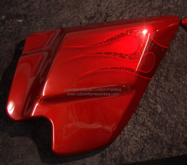

Tohle je ta Candy Apple Red, je to 3-stage

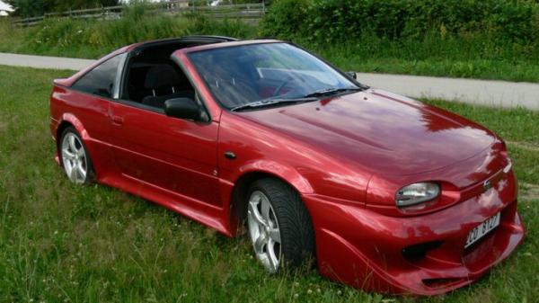

Jen pro Inspiraci :o)
Červená Perlescent na mojem Nissanu
